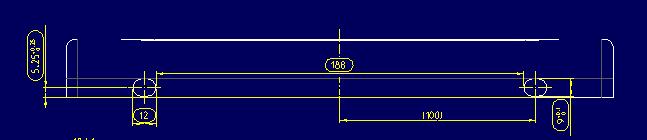

Hallo ProE`ler!
Der Zeichnungsansicht im Anhang fehlen die oberen zwei Aussenkanten.
(Wildfire)Ich habe schon alle möglichen Einstellungen versucht oder auch die Ansicht neu erzeugt, aber nichts tut sich, ich bekomme höchstens die inneren Kanten (= ein Blechteil) angezeigt. Hat jemand einen Tip für mich?
Liebe Grüße Kerstin
Ps.: Vielleicht eine config Einstellung?

... nur noch mal nachgefragt, das ist doch ein teil und keine baugruppe, oder? bei baugruppenkollision wuerden naemlich kanten bei kollision weggelassen werden...
... ansonsten wuerde ich als erst massnahme die genauigkeit im teil erhoehen und/oder die kantenqualitaetsanzeige auf sehr hoch stellen (ansicht-darstellungseinstellungen-modelldarstellung-kante/linie) und dann schoen regenerieren und ansicht aktualisieren (die ueblichen verdaechtigen halt)...
... und was passiert dann?

Hallo Hagen!
Ja, es ist ein Blechteil!
Kantenqualität bringt nichts und Genauigkeit verschlimmert die Ansicht noch (egal ob über oder unter 0.0012).
Und es tritt vorallem erst jetzt bei der Wildfire auf!?

... die ansichtsdarstellung ist doch sicher fixiert? also nicht standart sondern verdeckte kanten oder sichtbare kanten...
... wie sieht dann der plot aus?

Absolute Genauigkeit bringt auch nix?
Gibt es unter "Info-Geometrieprüfungen" Einträge?
Was passiert, wenn man in den Einfügemodus geht und nacheinander die KEs zurückholt? Gibts eines, ab dem das Problem auftritt?

Die Kanten sind im Plot ebenfalls nicht dargestellt!
Keine Geo-Prüfung!
Keine Probleme beim regenerieren!
???????? Tja

Hallo Kerstin,
wie sieht denn genau die Fläche von vorne aus, also einen Blick als Seitenansicht. Denn ich frage mich, wieso im mittleren Bereich doppelte Linien zu sehen sind. Sind es alle rechtwinklige Flächen ?

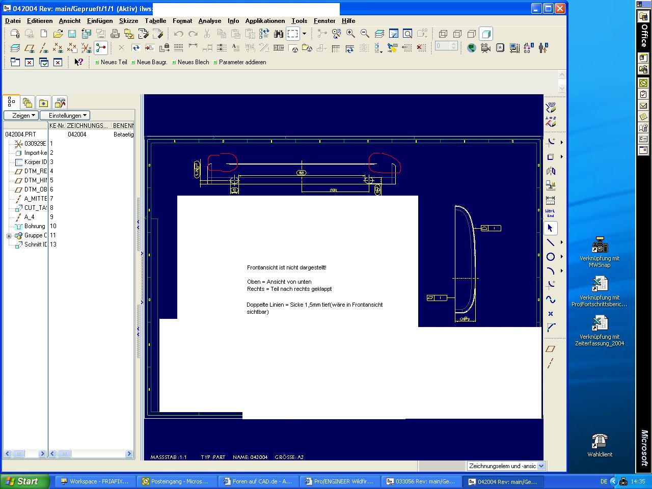

Hi!
Ich kann/darf leider kein Teil hier rein stellen.
Die doppelten Linien kommen daher, dass das Teil in diesem Bereich eine Sicke hat auf die man in dieser Ansicht seitlich draufschaut.
Da wo die Kanten fehlen ist jedoch nichts.
Ich kann höchstens noch die Seitenansicht zeigen.(sh.Anlage)

Hallo Kerstin,
bleibt die Ansicht so, wenn du die Sicke unterdrückst ?
Hast Du, wie Stahl vorgeschlagen hat, nach den ersten KEs im Einfügemodus die Ansicht regeneriert und nach und nach die KEs zurückgeholt ? Aber zwischendurch immer wieder Ansicht regenerieren.

vorhin hatte ich nur komplett zurüchgeholt, jetzt hab ichs nochmal einzeln versucht, aber es ändert nichts und gibt auch keine fehlermeldung.
der fehler tritt ausserhalb des sickenelementes auf und das egal ob eine sicke oder ob etwas herausgeschnitten ist.
ptc meint, ich solle es mal ohne config laufen lassen und ohne Ilink...
