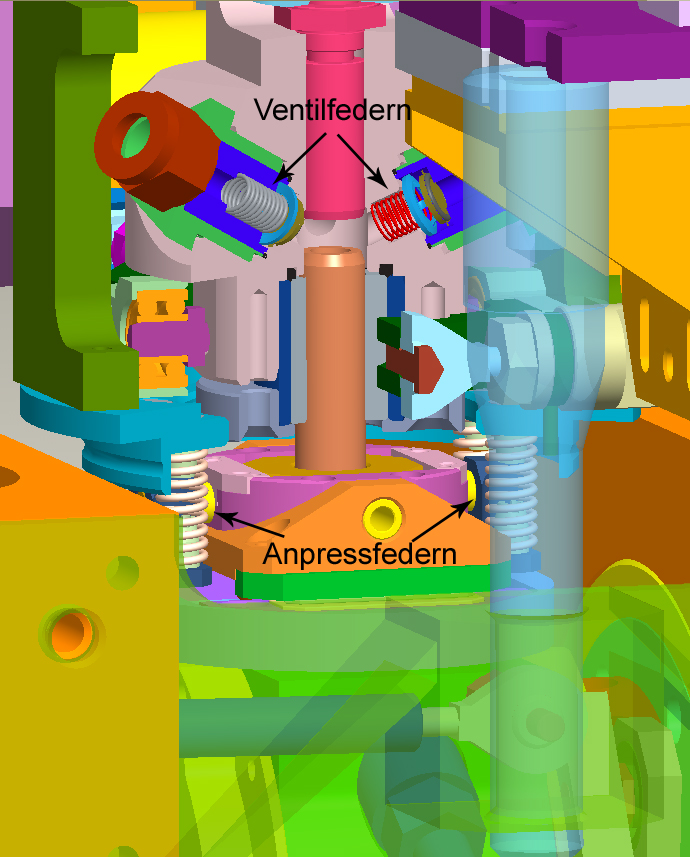

Hallo zusammen!
Ich bins mal wieder und dieses Mal mit folgendem Problem:
Vielleicht sollte man zum besseren Verständinis das beigefügte Bild anschauen. Der Kolben bewegt sich in seiner Laufbahn translatorisch hoch und runter, angetrieben über eine Nockenwelle und dazwischen liegendem Gleitschuh. Die Ventile öffnen und schließen sich bei bestimmten Stellungen der Nockenwelle. Die Ventilfedern sind flexibel, genauso wir die Anpressfedern, die die Kolbenaufhängung auf den Gleitschuh pressen. In Animation lasse ich die Nockenwelle um einen bestimmten Betrag (Grad KW) drehen, gehe zurück in STANDARD um zu regenerieren, damit die Federn auch richtig dargestellt sind, gehe zurück in DAO und mache dann einen Schanppschuss. Und das ein paarmal bei verschiedenen Stellungen der Nockenwelle, bis ich eine volle Umdrehung der Nockenwelle habe.
Füge ich nun die Schnappschüsse in eine neue Schlüsselbildfolge ein und schaue mir dann das Ergebnis an, so sind die Federn (Anpress- und Ventilfedern) nicht mit "animiert", obwohl die Zustände immer in STANDARD neu  regeneriert wurden, bevor ich in Animation einen neuen Schnappschuss erstellt habe.
Was mache ich falsch, oder ist ein Schnappschuss kein screenshot der aktuellen Position?

Hallo Alex,
in der Animation wird die Komponente nicht regeneriert. Sprich die Feder wird nicht neu berechnet. Bei MDO könnte die Feder durch ein "icon" ersetzt werden. So wie Du es vorhast funkt es nicht. Abhilfe aber aufwendig einzelne Bilder immer neu regenerieren und als Film zusammenfügen. Viel Arbeit.

Erstmal danke für die schnelle Antwort. Nur eines verstehe ich trotzdem nicht: Warum wird nicht wenigstens die Stellung des Ventils in DAO übernommen? Da geht es mit gar nicht um die eigentliche Ani der Feder, sondern vielmehr eben wann Einlass und Auslass offen bzw. zu. In MDO hatte ich auch schon die Anpressfedern durch MDO-Federn ersetzt und einen Film aufgenommen.
Nur wie bekomme ich das hin, dass das bei den Ventilen funzt? Da müsste bei 45° KW (UT = 0° KW) Auslass öffnen, bei 180° KW Auslass schließt, bei ca. 220° KW Einlass öffnet und 360° bzw. 0° KW Einlass schließt. Die Anpressfederbewegung wird ja über die Bewegung des Gleitschuhs bzw. der Stellung der Nockenwelle definiert. So einen Zusammenhang hab ich halt für die Ventile nicht.  Bin für jeden Tip dankbar.

So - habe es selber nun ENDLICH raus bekommen. Habe das Ganze jetzt in Mechanism animiert. Die Nockenwelle wird über einen Servomotor angetrieben. Zeitlich passend dazu habe ich dann den Ventilen (mit mechanismfeder gekoppelt) einen translatorischen Servomotor gegeben. Die Anpressfedern sind auch in als mechanismfedern ersetzt. Sieht jetzt richtig gut aus. Mein Chef wird sich morgen freuen...
