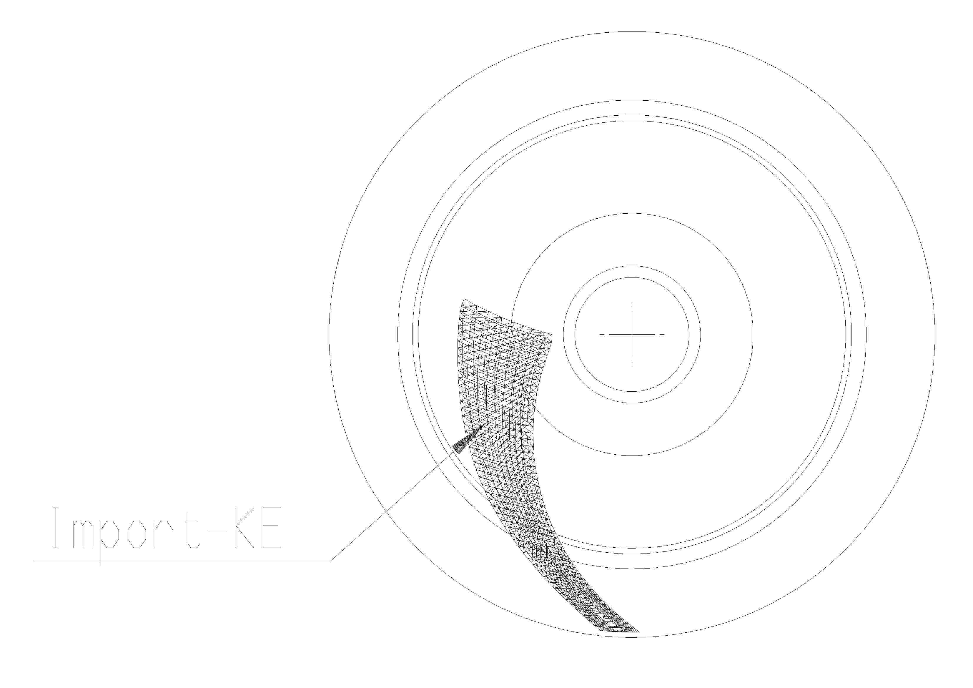

Liebe Pro'ler,
genauso wie Schnitt C-C sichtbar ist, sollte auch Schnitt A-A sichtbar sein und angezeigt werden. Wird er aber leider nicht.
Alle Layer sind eingeblendet, aber ich habe irgendwo im asm wohl rumgefummelt und etwas unterdrückt, weiß aber nicht, wie ich es beheben kann.
Wie von euch jemand Rat?
Beste Grüße
Torsten

Jetzt habe ich einen Freistich am äüßeren Gehäuse dieser Baugruppe erstellt und plötzlich ist der Schnitt sichtbar. Sorry, keine Ahnung, was passiert ist
Beste Grüße
Torsten

Hallo Torsten,
diese Probleme haben wir auch manchmal.
Bei uns liegt es an einer Kugel-Bohrung, diese Bohrung endet senkrecht in einer anderen Bohrung (Kühlbohrungen).
Die Kugel-Bohrung hat den Durchmesser 8 und die Kühlbohrung den Durchmesser 7.
Wir haben festgestellt, dass es durch die Toleranzen der Teile zu Problemen in den Schnitten kommt. Wir dürfen also die Bohrung nicht als Kugel ausbilden (gemeint ist die Spitze, also nicht 118°) sondern müssen in der Skizze ein Stück gerade einbauen, dann klappt es auch mit dem Schnitt.
Im Baugruppenmodus haben wir das gleiche Problem. Einige Drehteile haben einen Absatz von 0.01mm oder kleiner. Auch da kommt es oft zu ungewollten Ergebnissen in der Schnittdarstellung.
Also eine Lösung weiß ich jetzt auch nicht für dich, aber es sieht mir nach einem Genauigkeitsproblem aus.
Versuche mal deine absoluten Genauigkeit ein wenig zu spielen.
