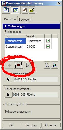

Wie auf dem Bild zu erkennen ist, erlaubt ProE mir nicht weitere Bedingungen hinzu zu fügen. Dieses obwohl zuvor eine entfernte. Wenn jetzt alles fest eingespannt gewesen wäre... ok! Aber doch nicht so! Kann mir da jemand sagen WIESO?
Wenn ich alle mühsam zusammen gestellten Bedingungen entferne, dann kann ich wieder neue vergeben.....
Danke schonmal....

versuch mal eine der Bedingungen mit dem Switch-Schalter umzuschalten und dann wieder zurück.
Also von Gegenrichten auf Ausrichten und gleich wieder zurück auf Gegenrichten. Oft hilft das bei mir.
Ich kenne dieses Verhalten. Habe das gleiche manchmal in 2001. Scheinbar gibt es das in WF auch noch. Die Ursache kenne ich aber nicht.

Habe das auch schon manchmal gehabt. Mit ein wenig rumclicken und dann ging es wieder. Würde mal versuchen eine Bedingung zu deaktivieren (also hinten in der Zeile den Hacken weg). Damit ist die Bedingung erst einmal nicht mehr aktiv aber eben auch nicht gelöscht. HTHHope that helps = Hoffe es hilft

Nachdem ich alle Bedingungen deaktiviert hatte, konnte ich wieder eine neue erzeugen...., danach habe ich die entsprechende entfernt und die anderen wieder aktiviert. Hat super funktioniert, nur sagt ProE irgendwie: "WARNUNG: Komponente wird mit der letzten erfolgreichen Platzierung platziert." Die Platzierung passt aber.

Kann es sein, daß die Bedingungen nicht 100% stimmen? Minimale Winkelabweichungen ...

Eigentlich sollten die stimmen. Sind sehr einfache Teile, die mit Fläche auf Fläche usw. eingebaut sind. Werde mal testen ob es an den SMT-Teilen liegt, denn in dieser BG sind sowohl Standard-, als auch SMT-Teile verbaut. Und diese natürlich auch aufeinander.  Melde mich dann nochmal....

wie wäre es mit dem gelben "ordnersymbol" (referenzen aufrufen)? dann solltest du eigentlich wieder bedingunge hinzufügen können!

Das probier ich mal, konnte das jetzt nicht testen, da es(Ordenrsymbol!) JETZT bei mir ausgegraut ist...!?!
@all
habe in einer vereinfachten Darstellung gearbeitet. Jetzt nicht mehr und nun ist der Fehler nicht mehr reproduzierbar!
...hmmm, mal sehen, ich werde vielleicht auch die Hotline bemühen, oder könnte das der Fehler sein?
