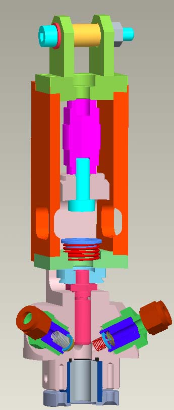

Ich muss momentan für meinen Chef eine Animation unseres Versuchspumpenprüfstandes erstellen. Soweit so gut. Gelenke etc. hab ich definiert. Damit man sieht, was auch in der Pumpe passiert, habe ich einen Materialschnitt durch den Pumpenkopf gelegt. Leider hängst sich ProE aber auf, sobald ich Tools - Animation und dann an meiner Nockenwelle "ziehen" möchte. Lösche ich den Schnitt durch den Pumpenkopf, kann ich animieren. Habe es an 2 verschiedenen Rechnern ausprobiert und beides mal das gleiche Ergebnis. Benutze Wildfire v. 2.0, WinXP, einmal Graka Geforce 4 Ti4200 und einmal ATI Radeon 9800 XT. Weiss jemand Rat?

Wo ist der Matschnitt? In der Baugruppe oder im Teil?
Hab noch keine genaue Idee, nur ne Vermutung.

Materialschnitt geht durch die Unterbaugruppe, in der der Pumpenkopf erstellt wurde. Es werden dabei nicht alle Teile geschnitten. Aber ich häng einfach mal ein Bild der Unterbaugruppe bei.

Also ich bin so langsam wirklich am Verzweifeln. Ich verstehe das einfach nicht, warum sich ProE bei einer Animation, bzw. allein wenn ich eventuell irgendwelche Gelenksreferenzen etc. umdefinieren möchte und ein Materialschnitt durch das gewählte Teil geht, aufhängt. xtop.exe belegt 99% CPU mit ca. 255 MB RAM. Sobald ich den Schnitt lösche, funzt alles prächtig. Nur LEIDER muss dieser Schnitt rein.... Bräuchte wirklich dringends Hilfe. Danke mal.

Ich hab da mal zwei Überlegungen, wobei ich die erste bevorzugen würde. Mit Animation hab ich noch nicht die Masse gemacht, aber mit mechanism, was ja sehr artverwandt ist. Hab zwar schon eigiges animiert, aber keine so komplexen Teile wie die Pumpe. Dazu nehme ich immer mechanism.
Meine Vermutung: Du hast einen Baugruppenschnitt gemacht. Du versuchst nun das Ganze zu bewegen. Meiner Meinung nach kann das programmtechnisch gar nicht gehen, da bei jeder kleinen Bewegungssequenz dein Schnitt neu regeneriert werden müsste. Stell dir vor während der Animation verschwinden einige Teile aus dem Baugruppenschnitt. Das ist eigentlich das, wo alle in mechnism drauf warten, um auch mal Größenänderungen in die Bewegung zu integrieren.
Workarround:
Für den Anfang, kopier dir die Baugruppenbezugsebene, mit der du den Baugruppenschnitt machst einfach mal in ein Einzelteil, das geschnitten werden soll. Machs aber erst mal mit einem, bin mir nicht sicher. Benutze dann diese Ebene im Einzelteil, um dort den Schnitt zu machen. Lass dann die Animation laufen. Wenns funktioniert, machs mit allen Einzelteilen so.

Vollkommen richtig, was os sagt. Der Baugruppenmaterialschnitt ist da sicher schuld und für das, was Du vorhast, nicht das Richtige.
Zwei alternativen hätt ich noch zusätzlich anzubieten:
1.) mach doch eine Kopie der Baugruppe, aber lass alle Teile auf "Wiederverwenden" (oder kopier von mir aus nur das .asm File im Explorer, da kommt das gleiche dabei heraus). Und dann definier den Baugruppenmaterialschnitt in der kopierten Baugruppe mit Sichtbarkeitsgrad auf Teileebene. In der Originalbaugruppe sind dann die Teile auch geschnitten, ProE rechnet aber nicht mehr lange herum, weil die Definition ja woanders erfolgte.
Wenn die Animation gelaufen ist, sollte man zuerst den Materialschnitt und dann die kopierte Baugruppe aber wieder löschen!
2.) Was ich bevorzugen würde: setz einfach Teile transparent. Entweder über Farben oder in dem Fall vielleicht übersichtlicher: Stildarstellung! Die findet man im Ansichtsmanager. Da kann man sehr schön Teile auf "Sichtbare Kanten" oder "Drahtgitter" setzen, während der Rest der Baugruppe schattiert bleibt.

Erst mal vielen Dank für die Antworten. Nach etlichen Stunden hab ich  nun raus gefunden, wo der Haken ist. Im Bauteil Hochdruckventil ist ein Schnitt, dessen Referenzen nicht gestimmt haben. Daran hatte sich dann ProE aufgehängt. Lösche ich vorerst das Ventil, kann ich endlich den animierten Kolben darstellen. Muss einfach das Ventil neu umdefinieren und dann hab ich endlich das, was ich wollte.
