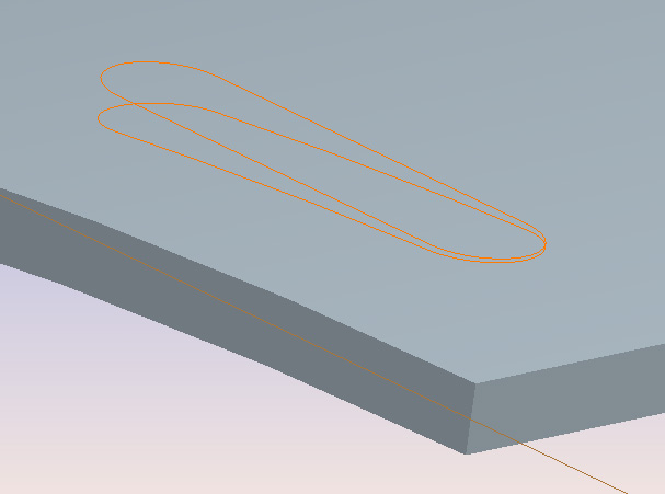

kann man im Wildfire (1) ein Langloch in einem gebogenen Blech ausnehmen, sodas es in der Abwicklung die korrekte Geometrie hat?
Skizze->projizieren soweit wäre ich ja schon..., aber wie geht es weiter?

Du könntest das Blech abwickeln, dann das Luch rein machen und wieder Rückbiegen.
Aber da Du geschrieben hast "in einem gebogenen Blech ausnehmen", ist das möglicherweise keine Option für Dich.

es würde mich schon sehr wundern, wenn Wildfire so etwas nicht könnte, in Inventor wäre das nur schon mit ein paar Klicks zu machen gewesen.
Kann man nicht einfach die Skizze auf die Oberfläche wickeln und "negativ erheben", wie beim Inventor?
Für das Abwickeln muss ich noch einen "toten" geraden Streifen anbringen, damit ein festes Teil da ist, anschließend müsste das Teil auch wieder wegextrudiert werden. Halte ich für sehr, sehr umständlich.

Oh, bitte nicht dieses "in anderen Programmen geht das aber so". Ein Frage nach dem Vorgehen in Pro/E sollte nun mal auch mit der Vorgehensweise von Pro/E erklärt werden.
Außerdem ist das beschriebene Vorgehen auch nur ein paar Clicks vom Ergebnis entfernt. Da Pro/E die Abwicklungen recht einfach erzeugt, klingt die Vorgehensweise komplizierter als es ist. Habe mal ein Beispiel mit einem entarteten Langloch gemacht.
... also die problematik mit dem langloch habe ich trotz bild nicht verstanden. was meinst du denn mit korrekte geometrie?

sorry, mit dem Vergleich wollte ich nur deutlich machen, wie ich es gewohnt war solche Problem zu lösen. Seit einem Jahr arbeite ich mit Wildfire und hab noch immer einige Probleme mit der IMHOIn my humble opinion = Meiner bescheidenen Meinung nach sehr umständlichen Arbeitsweise in Wildfire. Das Teil abzuwickeln ist sicher möglich, (mit zusätzlichem geradem Streifen, der wieder abgenommen wird, da das Teil nur gebogen ist). Aber so entstehen doch "4 völlig nutzlose" KE's.
Zudem möchte ich die Lage der Langlöcher durch einen Winkel bestimmen, das fällt bei der Abwicklung natürlich im wahrsten Sinne des Wortes "flach".
Wie wäre es denn, wenn es kein Blechteil wäre und ich eine beliebig verlaufende Vertiefung auf einer gewölbten Oberfläche machen wollte? Geht das nicht in Wildfire? Man kann doch auch eine Skizze in Wildfire aufwickeln, kann man damit gar nichts machen?

P.S. korrekte Geometrie: die Kreisbögen sollen rund bleiben

Hallo wahrscheinlich müsste bei projezierter Kurve die Option Fläche folgen helfen, dann wird die projezierte Kurve mit abgewickelt
Vielleicht noch ein Hinweis auf punch_axis_point
