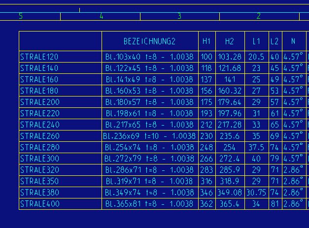

Hallo Quietcry
Ich hab noch was tolles gefunden!
2d_region_columns_fit_text  yes  in der Zeichnungs-DTL einstellen. Dann wird die Spaltenbreite an das jeweils breiteste Element pro Spalte (also incl. Überschrift) angepasst.
Das funzt unglaublich gut!

... und wieso ist dann die 1. Spalte noch so breit ?
Alchimedes108
ProE Konsulent
Sehen Sie sich das Profil von Alchimedes108 an!   Senden Sie eine Private Message an Alchimedes108  Schreiben Sie einen Gästebucheintrag für Alchimedes108
Beiträge: 163
Registriert: 12.05.2004
ProE2001 (mit Shut-down-Tools)
WF2, USB 2.0, USW 7.1,
DDT 4.3, DAU 0
und diverse
andere Saftware
erstellt am: 03. Mrz. 2005 12:28    Editieren oder löschen Sie diesen Beitrag!  <-- editieren / zitieren -->   Antwort mit Zitat in Fett Antwort mit kursivem Zitat    Unities abgeben: 1 Unity (wenig hilfreich, aber dennoch)2 Unities3 Unities4 Unities5 Unities6 Unities7 Unities8 Unities9 Unities10 Unities Nur für quietcry 10 Unities + Antwort hilfreich
Die 1. Spalte ist eigenständig. Der Wiederholbereich für die Familientabelle wächst erst ab der 2. Spalte nach rechts. Da wir die Funktion auch wirksam
Bei mir ist die Spalte deswegen so breit eingestellt, weil das Teil später auf einen doppelt so langen Filenamen umkopiert wird ...
