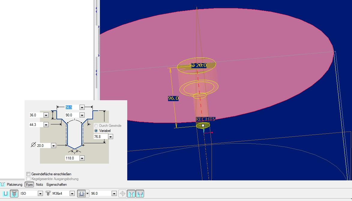

hallo,
wenn ich mit WF2 eine Senkbohrung zeichne, wird der Durchmesser des Schraubendurchgangslochs auf das DIN Maß der eingestlklten Schraube eingestellt. Da ich aber verschieden Schrauben aus eigener Fertigung habe, möchte ich diesen Durchmesser größer darstellen.
Ist das denn nicht möglich?
ist es weiterhin auch nicht möglich, eine (Sack-)Bohrung mit Bohrspitze zu zeichnen? Sicher kann ich jetzt auf Standard-Bohrung gehen, Gewinde demarkieren....aber dann kann ich wieder nur den Durchmesser der Schraube eingeben :-(
Gruß Daniel

da gibt es auch noch einen Schalter in der config. Weiß ihn natürlich wieder nicht aus dem Kopf, aber das Nachschauen geht ja schnell:  hole_diameter_override auf yes. Dann solltest Du das auch können. Kannst Dir ja auch zusätzlich eine eigene Bohrungstabelle machen oder hier mal ein wenig suchen; denn es stehen schon einige hier drin.
Und so umständlich ist das gar nicht. Und Du mußt es nur einmal machen und hast die Tabellen immer wieder zur Hand.

Danke, das ist genau das was ich wollte.

hmmm?!?! leider funktioniert das mit der config.pro-Eintrag "hole_diameter_override auf yes" nicht. Woran kann es noch liegen?
ich nehme auch des öfteren die Gewindebohrungen für Sachlöcher her, wobei ich das Gewinde weglasse. Allerdings stehen mir dann nur Kernlochbohrungsdurchmesser nach ISO zur Verfügung. Beim Ändern des Durchmessers kommt die Meldung "Schreibgeschützter Wert kann nicht geändert werden". Gibt es eine Möglichkeit den Schreibschutz aufzuheben?

Deinen Effekt "Schreibgeschützter Wert" kann ich leider nicht nachvollziehen. Habt Ihr eventuell begrenzende Einstellungen in eurem System definiert ? Bei mir lässt sich der Durchmesser beliebig ändern. Oder ich hab was falsch verstanden. Schau dir mal das Bild an.

ach so, wenn man mit "definition ändern" das Bohrungsmenü aufruft kann man die Durchmesser ändern. Aber direkt den Wert ändern, durch Doppelklick auf das KE geht wohl nicht.
