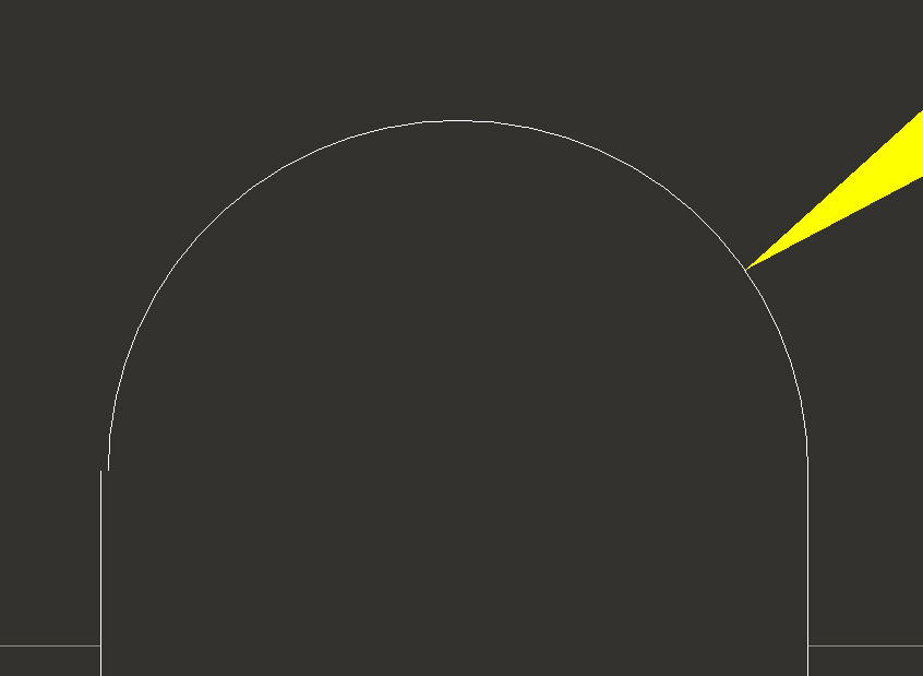

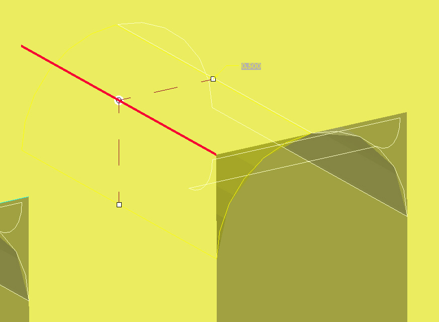

Hi @ All,
wir haben bei uns immer wieder mit Rundungsfehlern zu kämpfen ! Im Modell kommen keine Fehlermeldungen - trotz offener Konturen !!! )das ist natürlich ganz toll bei der Datenübergabe) Ja, ja, dass die Genauigkeit hochzusetzen ist, wissen wir selber - es kann doch aber nicht sein, dass man sich hinsetzt und jede kontur nachprüfen muss - wo es doch immer heißt: "unsauberes" Konstruieren ist mit Pro-E nicht möglich (:mad !
Hab mal zwei Bilder im Anhang - ein abgerundetes Modell und was als Zeichnung rauskommt - echt prima !!!
Tschau
Anni

Hi Jens,
das Maß ist 1.01 mm und rechts und links wird mit 0.5 mm abgerundet - also sollte in der Mitte 1/100 stehen bleiben (bleibt es auch - aber nur im Modell)! In der Zeichnung erscheint dann ein Halbkreis mit R0.5 und links die Lücke von 1/100 !
...und das kanns ja wohl nicht sein - oder !?

Hallo, ich habe das interessehalber durchgespielt
Es ist sehr wohl ein Problem der Genauigkeit---> Scheinbar werden die die Radien ungenau reingepfriemelt wenn die Restfläche kleiner gleich der absoluten Genauigkeit ist. ---> Lücke in der Zeichnung---> und bei der KE-Erzeugung kommt auch kein Hinweis, das hier approximiert wurde (Geometrieprüfung)
Bei meinen Beispiel 1.01 breit 2mal 0.5 verrundet verschwindet schon im Modell die Mittelfläche
2 Denkansätze
Genauigkeit ändern im konkreten Fall 0.002
Oder die Radien nicht in einem KE erzeugen sonder 2 KE's draus machen
@all war das schon immer so oder ist das nur bei WF2 so????

Habs auch gerade mal durchgespielt. 2001 und WF1 verhalten sich genauso. Es ist eindeutig ein Problem der Genauigkeit. Absolute Genauigkeit auf 0.005 und alles ist in Ordnung.
Man merkt es schon daran, wenn man mit der relativen 0.0012 anfängt.
Habe einen Block erzeugt 5x4x1.01 zwei Radien 0.5 drangemacht, Modell und Zeichnung in Ordung. Allein die Längenanderung auf 100mm sorgt dafür, das der Versatz auftritt und die Radien in der Mitte verschmolzen werden.

Ganz klar Genauigkeitsproblem, das sieht man schon am Modellbild von Anni: Die grobe Tesselierung der Rundung ist da immer ein Alarmzeichen.
