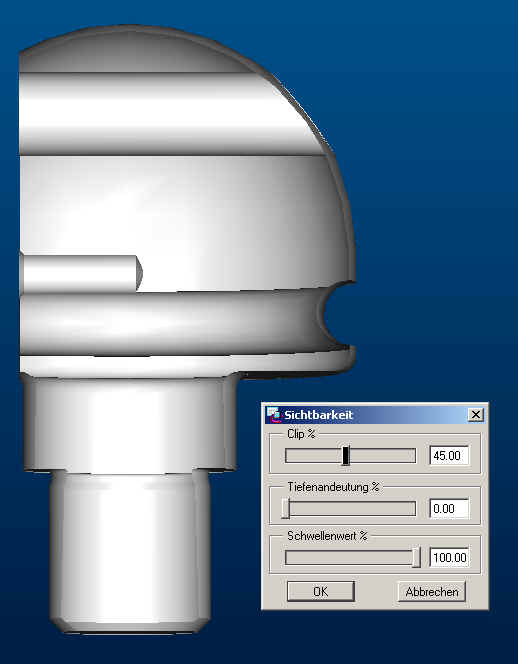

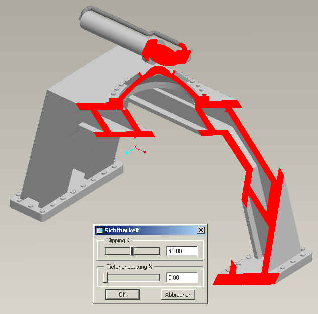

erstellt am: 14. Dez. 2004 17:15    Editieren oder löschen Sie diesen Beitrag!  <-- editieren / zitieren -->   Antwort mit Zitat in Fett Antwort mit kursivem Zitat    Unities abgeben: 1 Unity (wenig hilfreich, aber dennoch)2 Unities3 Unities4 Unities5 Unities6 Unities7 Unities8 Unities9 Unities10 Unities Nur für Falko 10 Unities + Antwort hilfreich
Hi @all,
das Clipping gab´s auch schon in der 2001: Ansicht --> Darstellungseinstellungen --> Sichtbarkeit (siehe Bild "clipping2001")
Und in der WF2 sind die Clip-Flächen auch noch rot eingefärbt(siehe Bild "clippingWF2"). Gleiche Befehlsfolge. Ich glaube aber, das es dazu einer config-Einstellung bedarf. Ich dence, das dies ein passabler Ersatz für die rote Einfärbung beim Querschnitt ist.

U_Suess
Beiträge: 10679
Registriert: 14.11.2001
PDMLink 12.0.2.8
NTSI Contender E64 SC8 mit
NVIDIA Quadro P4000
64GB DDR4-RAM / 2933 MHz
Win 10 Prof. 64Bit
erstellt am: 14. Dez. 2004 17:34    Editieren oder löschen Sie diesen Beitrag!  <-- editieren / zitieren -->   Antwort mit Zitat in Fett Antwort mit kursivem Zitat    Unities abgeben: 1 Unity (wenig hilfreich, aber dennoch)2 Unities3 Unities4 Unities5 Unities6 Unities7 Unities8 Unities9 Unities10 Unities Nur für Falko 10 Unities + Antwort hilfreich
Hallo Detlef,
klar hilft das Clipping erst einmal. Allerdings hat es den Nachteil, das dieses Clipping immer parallel zum Bildschirm gemacht wird und nicht zu einer Schnittebene.
Bei den Einstellungen muß auf jeden Fall das geschlossene Clipping angehackt sein, sonst sieht man nur die Berandungsflächen. Wie man allerdings die Fläche einfärbt, weiß ich auch nicht.
