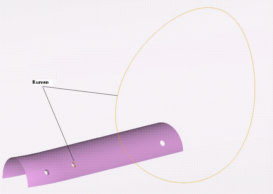

Hallo Ihr Lieben,
weiss von Euch jemand, wie ich aus meinen zwei Kurven (s. Jpg) eine Fläche oder einen Körper verbinden kann? Die Kurven sind nicht eben. auch nicht parallel zueinander.
grüssle charissima

probiers mal mit einer Berandungsfläche --> EINFÜGEN # BERANDUNGSVERBUND.
Eine weitere Möglichkeit wäre mit dem Verbund KE (EINFÜGEN # VERBUND...)

das hat geklappt vielen lieben dank :-))
