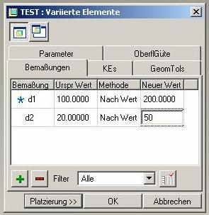

ich habe eine flexibel Feder und möchte diese in eine Baugruppe 3x, allerdings in jeweils unterschiedlichem Spannungszustand einbauen. Geht das mit WF1? Jedesmal, wenn ich bei einer Feder die Länge verändere, passen sich auch die anderen 2 Federn auf diese Länge an.
Welche Funktion habe ich dann noch nicht richtig gesetzt?

Hast Du die Feder auch "flexibel" gemacht (rechte Maustaste in der BG, dann "flexibel machen"- den Längenparameter und eine Längenoption wählen, oder im Einzelteil, Editieren/ Einstellungen Flexibilität...) So sollte es eigentlich gehen.
Tipp: statt über neue Länge kann die Feder auch mit der Option Abstand eingebaut werden, die Länge ergibt sich dann aus einer Messung zwischen zwei Komponenten.
Geht alles mit WF1...

Hallo cbernuth,
habe meinen Denkfehler gefunden. Wollte es komplizierter machen als notwendig.
