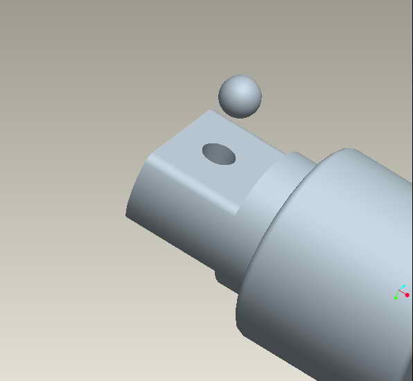

Hallo nochmal,
hatte mich ein bisschen zu früh gefreut mit dem Einbau meiner Kugel.
Beim ersten Mal hats super gefunzt. Dann hab ichs nochmal probiert und es will nicht.
Also ich wähle "Punkt auf Fläche" dann einen von den zwei Punkten an der Kante der Bohrung und dann die Fläche meiner Kugel. Wenn ich es fünfmal probiere klappts manchmal irgendwann, aber ich hab absolut keine Ahnung, woran das liegen könnte.
Vielleicht hat jemand noch einen Hinweis, was ich falsch gemacht hab??

Ich schreib einfach nochmal Schritt für Schritt, was ich gemacht hab, ich hab noch nicht allzuviel mit WF gemacht, deshalb schreib ich jetzt auch paar Einzelheiten, die zwar vielleicht überflüssig sind, aber evtl. auch auf irgend einen Fehler führen:
Die Kugel hab ich so gebaut: Halbkreis skizziert und 360° rotiert. (weiß gar ob das anders geht, egal...)
Dann öffne ich eine neue Baugruppe und positioniere das Ausgangsteil(das mit der Bohrung für die Kugel(n))
Dann baue ich die Kugel ein. Erste Positionierung ist "Ausrichten": ich wähle die Rotationsachse von meiner Kugel und die Mittelpunktsachse von meiner Bohrung-> Klappt
Dann Klick aufs grüne Plus und "Punkt auf Fläche". Ich suche mir einen
von den zwei Punkten an der Kante meiner Bohrung und dann klick ich
auf meine Kugel-> passt auch, leider bloß bei der oberen Kugel (Bild) und beim zehnten Versuch.

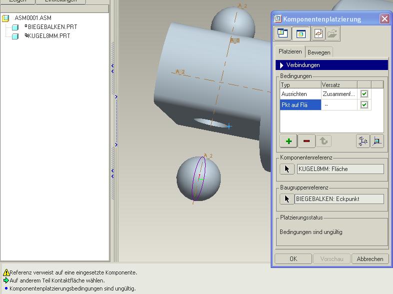

Bei der unteren wills nicht gehen. Wenn ich als erste Referenz den Punkt angebe kommt die Fehlermeldung "Referenz verweist auf eine eingesetzte Komponente" ??? Ist das etwa weil ich die Kugel ja oben schon mal eingebaut habe?
Dann klick ich auf meine Kugelfläche und es kommt "Komponentenplatzierungsbedingungen sind ungültig"
Sitz schon seit Stunden daran...

Original erstellt von fuxxx:
das hat nichts mit der ersten Kugel zu tun, sondern mit dem Biegebalken, der selbst nur eine eingesetzte Komponente ist.
Zu erkennen am kleinen Quadrat im Modellbaum.
Die erste Kugel ist zwar eingebaut, ist aber vom Biegebalken abhängig, deshalb 2 kl. Quadrate.
Bezüglich der einbaubedingungen, mit ausrichten und "punkt auf Fläche" lassen sich die Kugeln einbauen, wenn's mit dem einen Punkt nicht geht, versuch mal den anderen.
Gruß us 1

Bitte berücksichtigen, das die Kugelfläche aus zwei Flächenhälften besteht. Erwischst du die falsche könnte das dein Problem sein.
