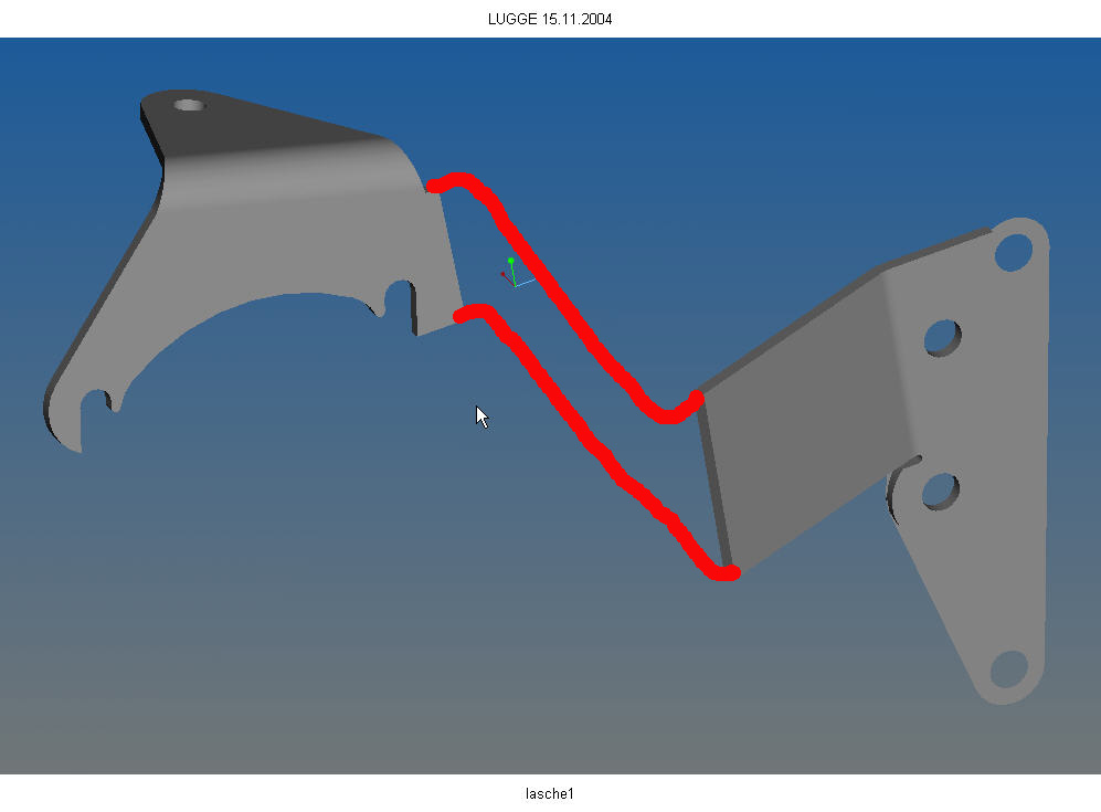

Hallo Leute!
Kann mir jemand sagen, ob es möglich ist, 2 freie Laschen (siehe Bilder) miteinander zu verbinden?
Ich kenne ein anderes CAD Programm bei dem dies möglich ist, weiß aber nicht ob dies auch in ProE funktioniert. So wie es in Bild 3 schemenhaft dargestellt ist, sollten die Blechteile miteinander verbunden werden.
Hoffentlich hat jemand eine Antwort!
mfg,
Lucky

... klar, mit dem verschmelzen tool, in der knowledge base gibt es sogar ein kochrezept for free...
... so long
http://www.ptc.com/cs/gr_23/howto/smd799/smd799_g.htm (hope you have an account)
