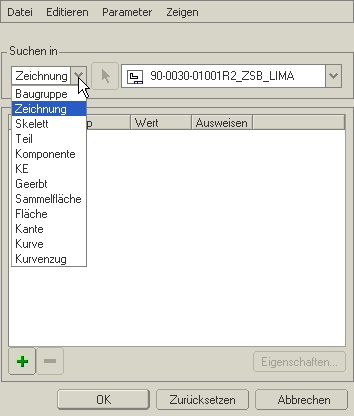

Gibt es ne Möglichkeit von der Zeichnung aus die Parameter vom Teil zu ändern ohne die Zeichnung zu verlassen?

Wenn sie in der Zeichnung gezeigt werden, ist das gar kein Problem (z.B. was so im Schriftfeld steht). Dort brauchst Du nur den Wert ändern.
Bei allen anderen über Tools#Parameter und in dem Feld dann auf Baugruppe oder Teil umstellen und das entsprechende auswählen.

die gibt es:
für WF: Tools- Parameter- Suchen in - Teil
