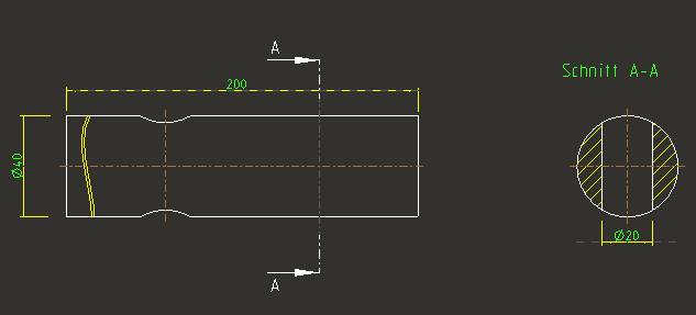

ich habe mit der Darstellung von Schnittpfeilen bei einer Bruchansicht in Wildfire 2.0 M030 Probleme. Die Schnittpfeile werden an der falschen Position dargestellt. Siehe beigefügtes Bild.
Vielleicht hat jemand eine Lösung für dieses Problem?
Im voraus vielen Dank

ist es möglich, das nur die Projektionsart nicht richtig eingestellt ist?

ich denke nicht. Es spielt keine Rolle ob die Schnittdarstellung als Basis- oder Projektionsansicht erstellt wird.
Und ein Verschieben der Schnittpfeile ist leider auch nicht möglich.

Nimm die Schnittpfeile noch mal weg und laß sie Dir danach wieder anzeigen, aber dabei den Ansichtsteil wählen, in dem der Schnitt auch wirklich liegt.

Habe ich schon versucht. Leider vergeblich.

Kenne ich aus der M030 tritt aber bei M060 nicht mehr auf
Mögliche Abhilfe  den Schnitt in der Zeichnung und im Teil (Ansichtsmanager) bzw. Baugruppe löschen
Edit 13.11
Ich habe hier was verwechselt Stahl hat recht siehe nachfolgender Beitrag
Mit M030 hatte ich das Problem, daß de Pfeilrichtung nicht stimmte, aber hier geht es ja um die Pfeil-Postion

Das kenn ich. Schnittverlauf in der nicht-fixen Hälfte einer Bruchansicht anzeigen funktionierte IMHOIn my humble opinion = Meiner bescheidenen Meinung nach noch nie richtig. Einfach woanders anzeigen lassen.

Danke für die Tipps. Ich werde dann wohl auf die Version M060 warten.

Ich glaube ich weiß was Du falsch gemacht hast! Du hast glaube ich Projektionspfeile hinzufügen angeklickt... das sind aber nicht die Schnittpfeile! Nehme den Haken weg und scrolle bei dem Querschnitt nach rechts, da kommt die Rubrik Pfeile hinzufügen :-)

mein Problem habe ich durch eine neue Wochenversion behoben. Mittlerweile bin ich bei der M160.
