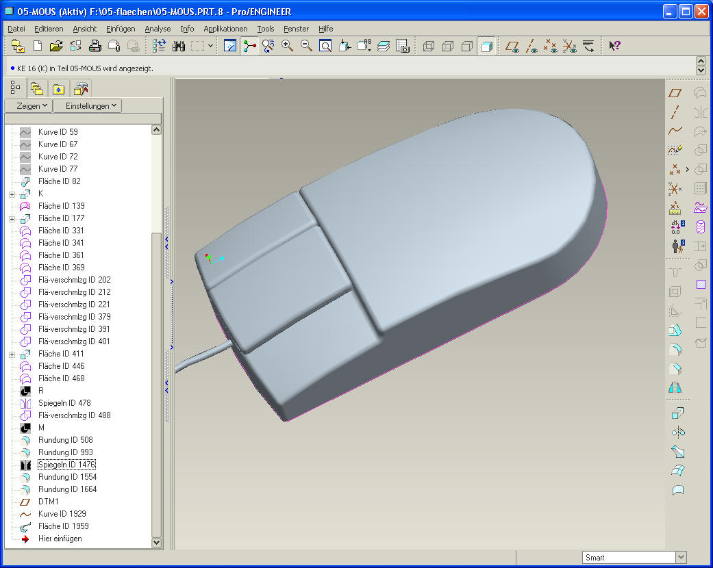

Hallo ProE-ler,
seit Tagen versuche ich hinter die Datenstruktur der Flächenmodellierung zu steigen. Im Catia wird beispielsweise bei jedem Befehl eine neue Fläche erzeugt, die Elternelemente werden gedimmt und nicht sichtbar dargestellt. Im ProE wird offensichtlich aber eine erzeugte Fläche weiterverarbeitet. Leider finde ich nicht heraus, welches KE ich nun im Strukturbaum ausblenden muß, damit eine bestimmte Fläche tatsächlich auch im Grafikfenster unsichtbar wird. (anbei ein Beispiel)
Kann mir vielleicht einer einen Tipp geben, wie ich an Informationen zur Datenstruktur herankomme. Die Online-Dokumentation hat dazu offensichtlich nichts zu sagen.

Hallo Peter,
Pro/E arbeitet gegenüber CATIA mit fertigen Flächen, es gibt keine Faces und Surfaces. Die Flächen sind immer in dem Zustand wie sie erzeugt wurden.
Durch Flächenverschmelzungen werden die einzelnen Flächen zu Sammelflächen vereint oder getrimmt.
Wie die Flächen zueinander referenzieren kannst du raus bekommen über:
Fläche im Modellbaum selektieren
RMB INFO#Eltern/KIND
Die Kinder bzw. die Elternteile anzeigenlassen.
oder wenn Lizenz vorhanden über den GlobalRefViewer

Das ist tatsächlich etwas verwirrend. Ich habe da zwar keine Schulung drin bekommen, aber mich auch lange mit Flächen beschäftigt.
1.) Ja, Flächen werden "weiterverarbeitet" (genauso wie Volumina).
2.) Ich glaube, man muß eine strikte Feature-Denkweise annehmen, damit man's versteht. Beispiel: Eine Fläche durch Extrusion erzeugt (Feature 1), Fläche verlängert (Feature 2, referenziert Feature 1). Ergebnis _eine_ Fläche. Wird Feature 1 (also die Basisfläche) unterdrückt, wird auch die Verlänngerung unterdrückt (da abhängig). Eigentlich ist das analog zu Solids: Bei mehreren Features, die einen komplexen Körper erzeugen, ist es auch schwierig, die einzelnen Ausbuchtungen einem Feature zuzuordnen.

Hallo Peter,
seit ProE2001 kannst Du (wie Du wahrscheinlich schon weißt) Einzelelemente direkt im Modellbaum ausblenden. Du kannst aber auch über zusätzliche Folien arbeiten, um Gruppen von Elementen auszublenden.
Dein Problem mit dem Ausblenden der Flächen ist folgendermaßen:
1. Beim Verschmelzen von Flächen gibt es immer eine "Master" und eine "Slave" Fläche. Verschmilzt Du Fläche 2 mit Fläche 1 (Auswahlreihenfolge FL2, FL1), so ist Fläche 2 der Master, mit dieser steuerst Du die Sichtbarkeit
2. Verlängern/Trimmen/... : Die Ursprungsfläche ist der Master
Du solltest speziell beim Verschmelzen darauf achten, als erste Fläche immer die frühestmögliche im Baum auszuwählen. Über diese steuerst Du dann komfortabel die Sichtbarkeit.

Morgen,
mir fällt ein, bei Catia kann man die Flächen mehrfach benutzen, was bei pro/E einen zusätzlichen Schritt notwendig ist. Beispiel:
- man hat die Flächen F1, F2, F3, wenn man F1&F2 verschmolzen hat, kann man F3 nicht mehr mit F1 verschmelzen (was bei V5 ohne weiteres möglicht ist, weil F1 weiterhin da ist). Man muss vor der Verschmelzung F1&F2, F1 kopieren, damit man später F3 mit dieser Kopie verschmelzen kann. Sowas kommt IMHOIn my humble opinion = Meiner bescheidenen Meinung nach vor (wenn nicht sogar oft...)

Hi zusammen,
eigentlich ist es ganz einfach und fast alle haben ein wenig recht.
1. Flächen entstehen durch Feature und Feature haben eine ID
2. In ProE habe ich eine genaue Historie (Reihenfolge im Modellbaum), womit ich in der Lage bin, meine Konstruktionsabsicht im Modell durch die Reihenfolge der Feature maßgeblich zu beeinflussen (Körper+Schale+Schräge =! Körper+Schräge+Schale).
3. Wenn ich in ProE weiterarbeite verändere ich das existierende direkt und arbeite nicht an einer Kopie weiter. (Das reduziert die Datenmenge erheblich, da ich Kopien nur dann anfertigen muss, wenn ich sie benötige)
4. Bei Flächenoperationen gilt: Die ID der zuerst gewählten Fläche überlebt/vererbt sich auf den Flächenverbund.

Original erstellt von sadolf:
Mit WF2 lässt sich das Umdefinieren aber noch nicht getestet Auszug aus Hilfe(pdf)
Wenn Sie zwei Sammelflächen verschmelzen, werden die beiden Referenz-Sammelflächen zu Eltern des Verschmelzungs-KEs. Standardmäßig wird die erste von Ihnen gewählte Sammelfläche zur primären Referenz-Sammelfläche, welche die ID der verschmolzenen Sammelfläche bestimmt. Dies kann für Operationen wichtig sein, wie beispielsweise das Unterdrücken, das Zurückholen oder das Ausblenden von Folien. Wenn Sie z.B. die primäre Referenz-Sammelfläche unterdrücken (z.B. durch Auswählen im Modellbaum), wird auch die verschmolzene Sammelfläche unterdrückt.
Sie können Steuern, mit welcher Sammelfläche die ID der  verschmolzenen Sammelfläche bestimmt wird. Um die primäre Standardsammelfläche zu ändern,klicken Sie auf dem Schaltpult im Erweiterungsfeld Referenzen (References) auf den Befehl Austauschen (Swap).
Hinweis: Die primäre Sammelfläche ist die erste Sammelfläche, die im Erweiterungsfeld Referenzen (References) unter Sammelflächen (Quilts) aufgelistet wurde.
