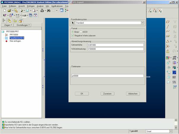

brauche mal Hilfe von der PRÖ- Gemeinde!
Datenaustausch für RapidPrototyping aus China
Wir bekommen Daten aus China über einen Designer hier. Die Chinesen arbeiten mit PRO/E, welche Version ist noch nicht bekannt.
Die Daten sind in einer Baugruppe ca. zehn Teile und kamen im IGES Format.
Mein Problem ist nun, dass Trimm- und Hilfsflächen nicht abgeschaltet wurden und so ein wilder Mix an Flächen ankommt, der aufwendig bereinigt werden muss, nicht gerade leicht in RP- Software.
1. Welche Möglichkeiten gibt es in Pro/E nur den Volumenkörper zu exportieren (Screenshot wäre super, XXLsuper von englischer Version).
Welche Schnittstellen zu SolidWorks (V2004) sind sinnvoll IGES, STEP, Parasolid, Nativ- Pro/E?
2. Wenn wir die Daten direkt als STL nehmen würden, muss ich denen die Einstellungen für PRO/E erläutern, kann mir jemand mal von den STL-Exporteinstellungen (englische Version wäre XXLsuper) einen Screenshot machen.

Aber Spaß beiseite, ich würde Step vorschlagen - da kann man nicht allzuviel falsch machen und schon die Standard-Einstellung sollte "gut" zu verwerten sein.
STL erzeugt lauter kleine Flächen-Stückchen - DAMIT weiter zu arbeiten macht keinen Spaß...
Versucht mal Step und lasst die Herren aus China (weil die Version noch unbekannt ist) einfach mal die Standard-Pro/E-Einstellung verwenden.
Viel Spaß!

STL soll ja am Ende rauskommen für RapidPrototyping, aber die Datenmenge ist damit recht groß und man kann schlechter Fehler im Teil korrigieren.
zu 1. noch mal Gibt es beim Export in IGES oder STEP Einstellungen zur Genauigkeit. Intern arbeitet PRO/E doch mit 10-6 oder geht die auch zu verstellen?
Gibt's noch Erfahrungen beim Export?

Die Genauigkeit bei der stl. Ausgabe wird nur durch den Eintrag Sehnenhöhe im Export Menü gesteuert. Diesen Wert einfach auf  Null setzten. Proe sucht dann nach dem kleinstmöglichen Wert. Dabei kommen ganz gute Ergebnisse für's RP raus. Halbs selbst schon für unsere Maschine benutzt. Gut die Datenmenge wird relativ groß, hat aber den Vorteil, das du nicht mehr nachbearbeiten mußt.

... weiterer Vorteil von STL gegenüber STEP:
ProE kann STL nur von Volumengeometrie, d.h. überflüssige Flächen werden nicht berücksichtigt.
