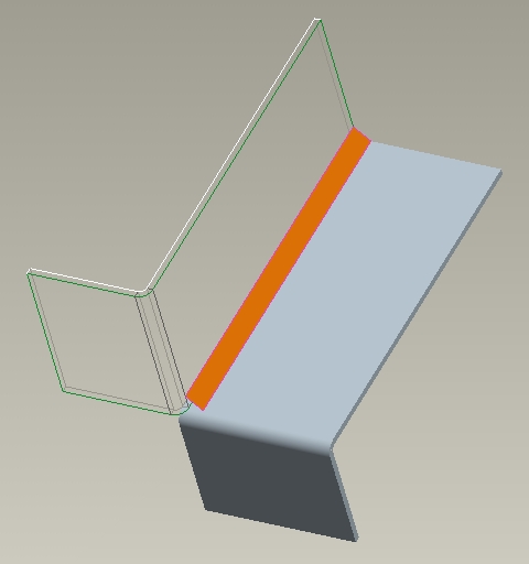

Hallo Pro/E-ler,
Stimmt es, dass im Sheetmetal keine Schweißnähte modelliert werden können?
Mein Wunsch wäre, dass ich in einer Zeichnung den gebogenen und dann den verschweißten und verputzten Zustand des Teils darstellen kann.
Ich danke für alle Hinweise
migue

... das stimmt, im sheetmatal-modus koennen keine schweissnaehte gesetzt werden. alles andere ist ein umweg (z. b. ueber baugruppen)...

Ich bin ein wenig verwirrt! Im Sheetmetal werden Teile gebogen. ein Schweißen kommt in den Teilen nicht in Frage. Wenn ich etwas verschweißen will, dann muß ich das Zeug in eine BG einbauen und da geht selbstverständlich das Schweißen (wenigsten in der WF bei mir).

... na ja, die frage ist schon berechtigt. wenn wir oelwannen konstruieren, dann ist es in natura ein blechteil, welches gebogen wird und danach geschweisst wird. alleine schon dafuer, das die stabilitaet da ist und damit natuerlich das oel nicht hinauslaeuft. wird ein trichter gebogen, dann wird logischerweise auch der falz sofort geschweisst u. s. w.
wir schreiben dann mit einer notiz heran, das der falz geschweisst wird oder setzen ein schweisssymbol heran. den umweg ueber baugruppen finde ich zu kompiziert und hat mit der praxis ja auch nichts zu tun (die frage ist ja auch, ob pro/welding ueberhaupt ein teil in sich ohne ein zweite zu schweissen. muesste ich mal ausprobieren, wenn ich ein bisserl zeit habe). sicherlich koennte ptc in diesem bereich mal was tun...

klar, hast natürlich auch recht. Habe leider nicht mehr an solche Teile gedacht, da ich schon 3 Jahre keine Blechteile mehr mache und die auch noch nie im Teil mit Pro/Welding geschweißt habe. Das haben wir genau so gemacht, wie Du es beschrieben hast. Einfach Schweißsymbol ran und gut.
Habe wahrscheinlich zu viel in die Frage hineininterpretiert, da ich nicht auf die Idee kommen würde, Schweißnähte zu modellieren. Die Anwendung von Pro/Welding ist schon die absolute Ausnahme gewesen, da es früher ja auch noch wesentlich schwerer zu bedienen war.

... ich denke gerade mal daran, dass pro/e sich damit bruestet, eine prozessorientierte software zu sein und ja auch groesstenteils ist. das immer wieder anwendungsfaelle in der praxis auftauchen, die das prog nicht abdeckt, dies wird es auch zukuenftig noch geben. dafuer haben wir mittlerweile einfach zu viele (unter)fertigungsverfahren. ich koennte nach einen schritt weiter gehen und einen berstrucktest simulieren, naemlich ob z. b. ein rohr, welches geschweisst wurde und einen gewissen (wasser)druck standhaelt. aber hier hapert es ja schon bei der simulation an der schweissnaht, die in sheetmetal nicht geht. aber nichts fuer ungut, ansonsten ist das sheetmetal-modul ja sehr gelungen und auch sehr maechtig (wie ich finde) und hoffentlich bekomme ich jetzt nicht die quittung

Bisher habe ich auch immer die Methode ein Symbol zu verwenden benutzt. Die muß also doch weiter benutzt werden.
..und ich hatte gedacht, inzwischen gibts was besseres...
