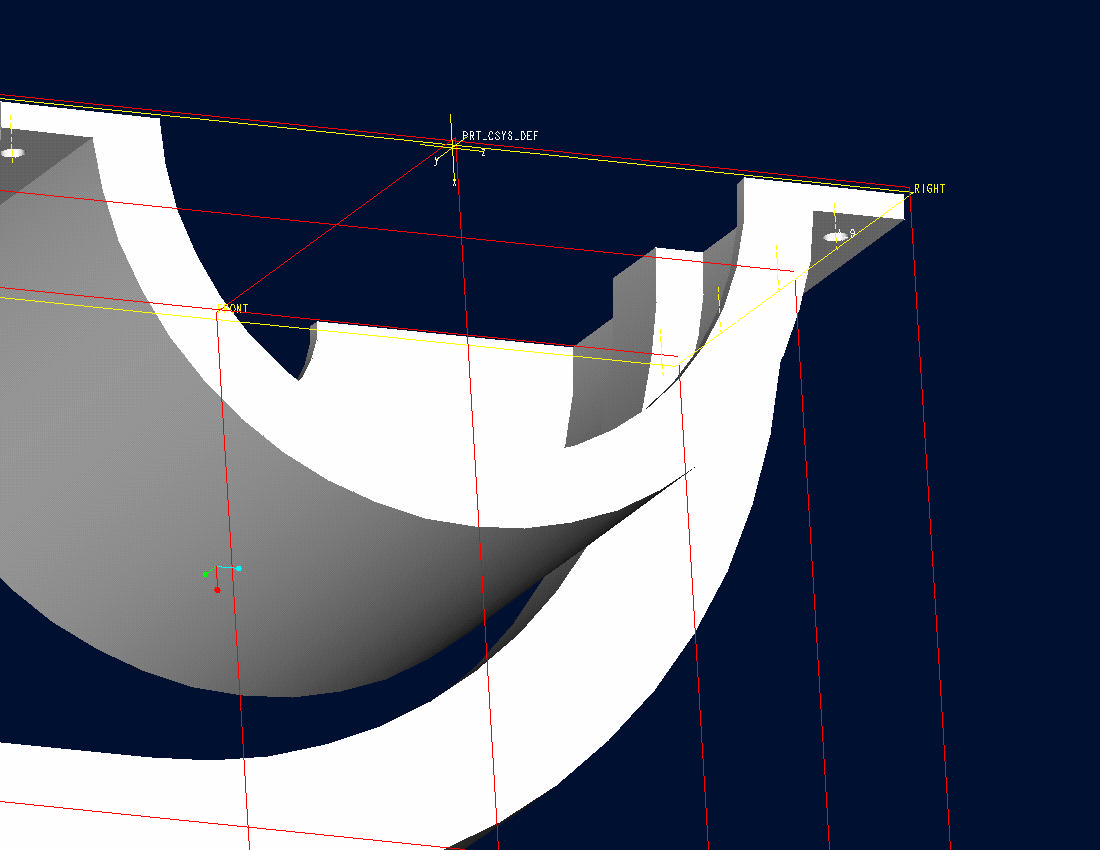

habe folgendes Problem (siehe Bild), wie kann ich verhindern, dass das gebogene Vierkantrohr(durch Ziehen erzeugt) in den Flansch hineingeht? Hätte gerne, dass es an der äusseren Flache (Halbkreis)endet. Gibt es da die Möglichkeit, wie z.B. bei Catia, die Koerper gegeneinander zu verschneiden?
P.s: arbeite mit der Studentenversion, wäre toll wenn mir jemand helfen kann

Das einfachste wäre: noch ein MatSchnitt. Aber das wäre "tricksen". Da gibt es bestimmt noch eine bessere Möglichkeit. Würde mich glatt auch mal interessieren

wie catia nicht!
aber man kann ähnlich wie catia machen, mit einer Mat.schnitt per Sammelfläche, allerdings ist das nicht der Sinn dieser Übung (ist Basis schulung stimmt).
@Nox: das ist schon richtig, kein trichsen.

Ich würde mal generell über den Aufbau solcher ineinandergreifender Geometrien nachdenken.
Ich erzeuge beispielsweise alle Geometrien als geschlossene Flächenelemente und nutze dann die sehr viel stärkeren Surface tools, wie z.B. Trimmen, Verlängern, Schneiden, Verschmelzen usw. um komplexe Geometrien zu erzeugen. Zum Schluss wird dann alles Verschmolzen und mittels Verbundvolumen zum Körper gemacht.
Wie gesagt, vieleicht mal umdenken und die surface tools einsetzen.
In deinem speziellem Fall:
-Spring vor das Vierkantrohr im Modellbaum
-Erzeuge dir eine Flächenkopie der Flanschinnenfläche, indem du den -Filter auf Geometrie stellst, die Innenfläche selektierst, anschließend auf #Editieren#Kopieren.
-Gehe im Modellbaum wieder ans Ende
-selektiere die erzeugte Kopierfläche
-gehe auf #Editieren#Verbundvolumen
-wähle Schnitt oder vereinen, solltest die Vorschau beachten
aber wie gesagt, mit den Flächen tools geht alles einfacher.

ok danke
werd das mal versuchen, bring mir Pro-E grad selber bei, das ist halt nicht so einfach
