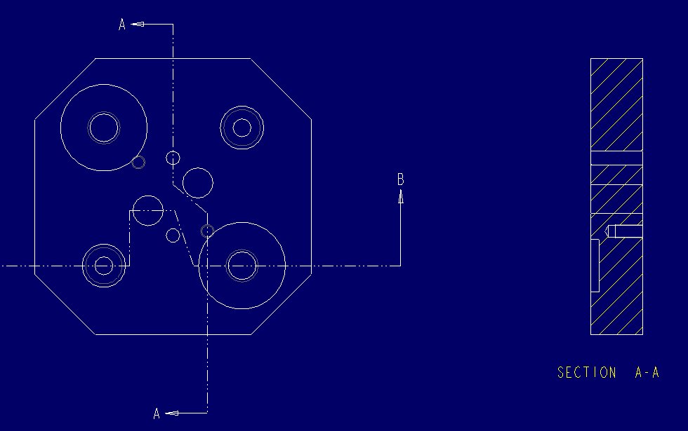

Hallo Leute,
habe mal wieder ein Problemchen bei Zeichnungn.
Ich habe ein Schnitt erzeugt (Stufenschnitt), und jetzt zeigt mir PRO/E in der Zeichnung die Kanten des Schnittes (also praktisch die Eckpunkte des Schnittverlaufs )als Linien an. Wie kann ich diese ausblenden???
Ich haenge noch ein Bildchen ran. In der Schnittansicht rechts moechte ich die zwei Linien des A-Schnittes ausblenden.
Waere ueber eine Antwort sehr dankbar
Nox

Ich bin mir nich ganz sicher, was Du meinst, aber man kann einzelne "Striche" ausblenden.
(Ansichten -> Darstellung -> KatenDarst .. Kante Anklicken und "Tang Abgeblendet")

Ausblenden ist nicht. Du solltest deine Stufenschnitte so legen, das solche hässlichen Schrägen nicht vorkommen. Was spricht dagegen die Schräge in eine Horizontale zu verändern?
Horizontale werden nicht angezeigt und so willst du's ja auch haben.

Jetzt hab ich's ... das wird ein Konfigurationsproblem sein!
Wäre dem nicht so müssten auch bei Dir (os) wenigstens ein kleiner weisser "Strich" zu sehen sein ...
Oder bin ich voll auf dem Holzweg?

Ist keine Einstellungssache. Ist schon immer so.

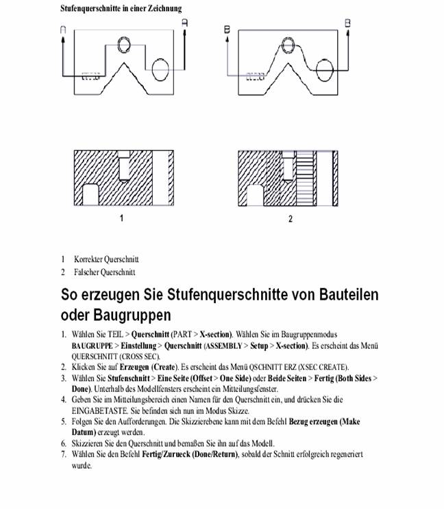

Um das ganze abzuschließen, neben ein Auszug aus dem Handbuch über falsche und richtige Stufenquerschnitte.
Olaf
