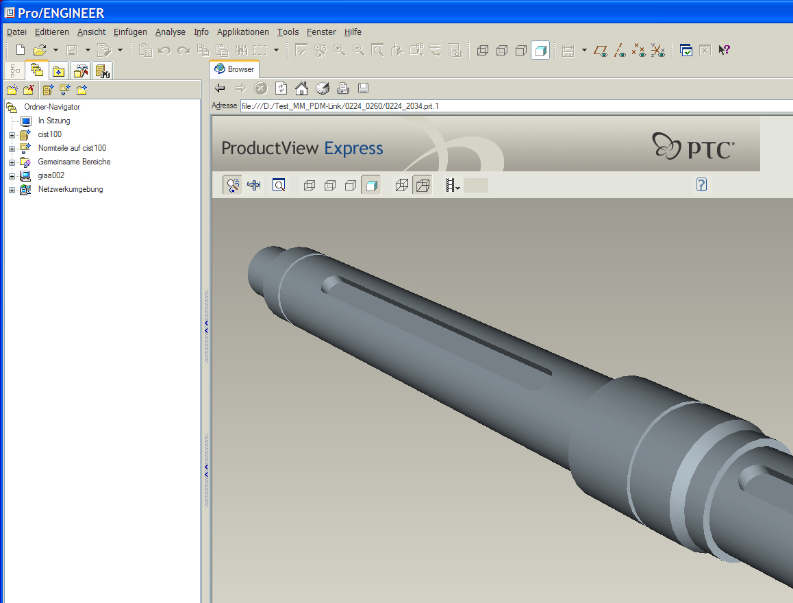

Hallo Leute
Statt mich allzuernst um die richtige Nettikette zu kümmern, hier noch ein lustiger kleiner Wildfire-Tipp, den ich gerade per Zufall entdeckt habe: (Wildfire II M60, weiss nicht ob das auch schon mit früherern Versionen ging); also:
- Offenes Wildfire mit offenem integrierten Browser
- Pro/E Datei per Drag&Drop AUF DEN BROWSER (nicht auf das Pro/E Arbeitsfenster) ziehen.
Resultat: Die Datei wird mit ProductView Express im Vollbildmodus im integrierten Browser angezeigt. Nettes "Nice to have..."
Schönes WE
Gruss Thomas

Hallo Thomas,
geht auch schon mit der WF. Wobei bei uns auch ein Doppelklick im Explorer den IE mit Produktview öffnet. Da muß man nicht den "Umweg" über den Browser gehen. Trotzdem danke für den Hinweis.
Schönes WE

Original erstellt von giatsc:
... nunja, das hängt damit zusammen, dass der integrierte Browser halt im Prinzip nur ein "Internetexplorerfenster" ist. (Klick mal in das integrierte Browserfenster und dann drücke Strg+N und dann klicke in ein Pro/E-Fenster und drücke Strg+N...)
