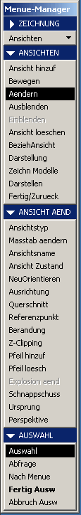

Mich würde interessieren, wozu in einer Zeichnung der Befehl Z-Clipping gut ist!

Das Z-Clipping erlaubt dir, in der Tiefe liegende Bauteile etc. im Schnitt auszublenden. Damit kannst du unwichtige aber störende Details spielend loswerden. Als Referenz dazu eignet sich eine Ebene sehr gut...

Let's say you have a view. the drawing is in x-y plane. You can apply z-clipping, when you only want to show this view to a certain plane in z direction (depth,away from point of view)
It can be useful if a view is complicated etc.

THX ihr zwei! Hab's gleich ausprobiert und funktioniert wunderbar.
