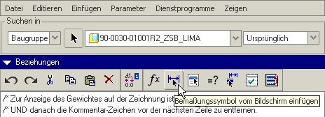

Kann Dir leider nicht sagen, ob das auch in der WF2 so ist, aber bei der WF kannst Du im Beziehungseditor im Menu Zeigen den Punkt Sitzungs-ID auswählen und dann ein entsprechendes Teil oder eine Unterbaugruppe auswählen. Und siehe da, schon hast Du die ID.
BTWBy the way = Nebenbei bemerkt wenn man Beziehungen editiert, wurde früher immer automatisch auf Symbole umgeschalten und wenn Du im Beziehungseditor die Bemaßungen aus der Baugruppe auswählst (siehe Bild), dann wird auch die Sitzungs-ID gleich mit eingefügt.

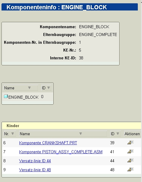

die Session ID der Komponenten bekommst du über INFO->Komponenten heraus (siehe Bild)
In dem Beispiel hier also Session ID 0.
Meintest du das?
Volker

Die Komponenten ID ist die Zahl die in der Zeile
KOMPONENTEN NR. IN DER ELTERNBAUGRUPEE steht.
gruß
Volker
