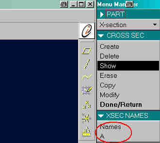

Hallo Leute.
habe ein Teil mit urspruenglich 3 Scnitten A, B und C.
Auf einmal fehlt dieser Schnitt. Habs beim Modelliern registriert.
So und nun bin ich wieder ins Modell zurueck, habe nachgeschaut, und jetzt gibt es nur noch A und C. Wenn ich nun einen neuen einfuegen moechte sagt Pro/E die ganze Zeit, dass es schon einen Schnitt mit dem Namen gibt. Kann ihn aber nirgends finden.\

Hallo Madhouse,
Schnitte verschwinden immer dann wenn man die Referenzen für die Schnitte unterdrückt oder löscht. Die Schnittdefinition ist für ProE aber noch vorhanden.
Wenn Du eine entsprechende unterdrückte Referenz hast, diese einfach zurückholen, und der Schnitt B ist auch in der Liste wieder vorhanden.
Solltest Du keine unterdrückte Referenz haben so bleibt Dir meines erachtens nach nur die Möglichkeit den Schnitt zu löschen und einen neuen zu erzeugen. Das Löschen eines Schnittes der nicht in der Liste angezeigt wird erfolgt indem man beim Löschen statt auf den eigentlichen Namen auf #Names (siehe Anhang) klickt und anschließend den entsprechenden Namen über Tastatur eintippt.
