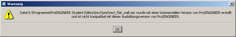

Ich habe Wildfire 2 SE Installiert und wollte ein Blechteil zeichnen, nachdem ich eine Grundfläche gezeichnet habe wollte ich eine Lasche machen und bekam diese Fehlermeldung;
Bei der SE sollten folgende Module dabei sein:
# Pro/ENGINEER-Foundation Advantage
# Interaktive Oberflächengestaltung
# Advanced Assembly
# Verhaltensmodellierung
# Design Animation
# Mechanisches Design
# Peer-to-Peer Collaboration powered by Groove
# Struktur & Thermal Simulation powered by MECHANICA
# NEU! 3-D Drawing Capability
Und die Foundation Advantage sollte das Blechmodul beinhalten, also müsste ja das ganze funktionieren, was könnte Falsch sein?

sieht so aus als ob PTC da nicht aufgepasst hat, auf jedem Fall ist die Vorlagendatei (eine Skizze) für die Blechlasche aus der Kommerziellen Version.  (und die Daten darfst Du ja nicht einlesen)

Und was mache ich jetzt?

Die Lasche selber zeichnen und keine Skizzen einladen.

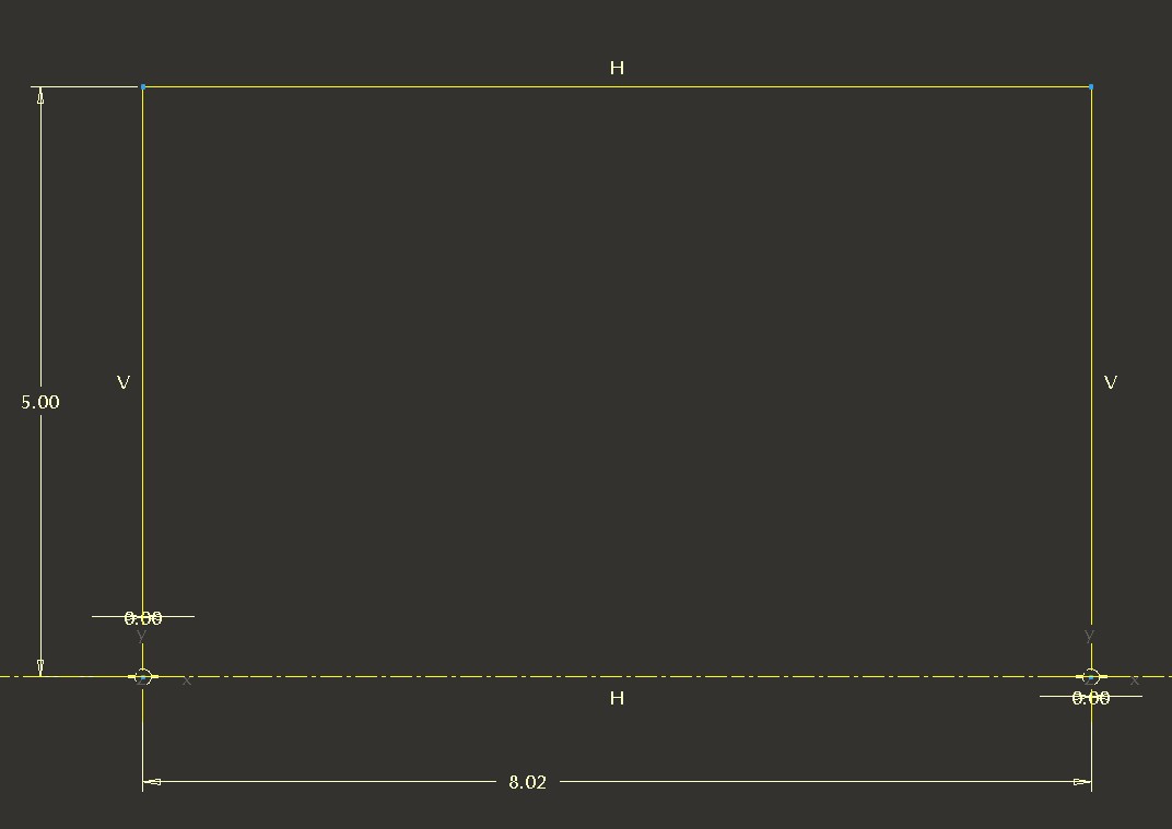

versuch' doch mal, die Skizze einfach mit Deiner Student Edition neu zu erzeugen und unter dem in der Fehlermeldung angegebenen Namen zu speichern. Sie ist ganz einfach, nur zwei Koordinatensysteme und drei Linien, siehe angefügftes Bild.
Grüße,
Manuel
P.S. Falls Du das machst und es funktioniert, freuen sich andere Forummitglieder, die mit der Student Edition arbeiten, sicherlich darüber, wenn Du die Skizze hier reinstellt.

-Die Lasche selber zeichnen und keine Skizzen einladen:
Das Zeichnen von Blechteilen war in WF1 extrem kompliziert, in WF2 sind ja die Blechbefehle überarbeitet, also auf eine Kante klicken und dann die Höhe und den Winkel der Lasche angeben und fertig, darum habe ich überhaupt das WF2 gekauft;
-Skizze neu definieren:
Werd ich mal probieren, ist aber auch nicht Sinn der Sache wenn man ein fertiges Produkt kauft;
gruss keyser_soze

Dann frage ich mich ernsthaft, warum es dann so viele Dienstleister gibt, die spezielle Anpassungen anbieten

wenn Du es gekauft hast, tritt das Problem ja auch nicht auf,
(is ja ein reines Problem der SE!!!)

auf der ptc.com Seite gibt es ein zip-file mit den ganzen Skizzen, man muss nur die die Ordner austauschen;
