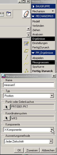

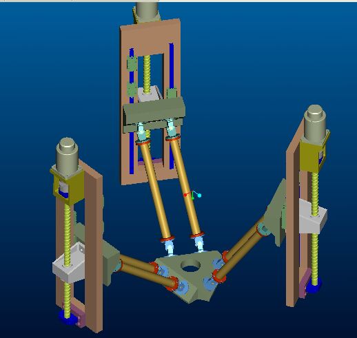

Ich möchte an der in der JPG-Datei zu sehenden parallelkinematischen Maschine eine Analyse durchführen. Ich habe an den drei senkrechten Linearantrieben jeweils eine Antrieb eingerichtet, der über eine Tabelle mit Koordinaten versorgt wird. Die Bewegung wird auch in Mechanism ausgeführt.
Nun brauche ich aber zur Überprüfung der Bewegung die x, y und z-Koordinaten eines Punktes an der Arbeitsplattform der Maschine. Gibt es ein Analyse-KE welches mir diese 3 Koordinaten über die Zeit ausgibt? Verwende ich drei "Abstand"-Analyse-KEs, so erhalte ich leider nur posituve Werte, aber die Koordinaten können auch negativ werden. :-(

Hallo Watson,
verwendest Du MDX oder MDO?
In MDO kannst Du Messgrößen definieren, u.a. auch Punktposition (Betrag,x,y,z).
Ich weiß nicht genau, ob das auch schon mit MDX funktioniert.

Hallo chrizzly,
so wie es aussieht verwende ich MDX. Bei Mir sieht das Fenster etwas anders aus. Bei mir kann man sich nur Analysen die man zuvor im Modell definiert hat über die Zeit anzeigen lassen. Daher ja auch mein Versuch mit dem Abstand-Analyse-KE.
Gibt es sonst vielleicht noch eine Möglichkeit die Position eines Teils zu ermitteln?
