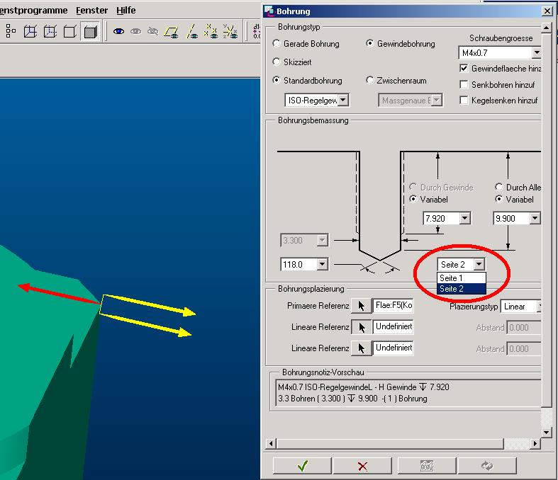

HI,
ich habe ein Problem bei einer Bohrung. Es ist ein ganz normales M4 Loch und ich moechte es mit Hilfe des Bohrungsmenus auf eine Ebene plazieren. Soweit klappt das auch, doch wie kann ich die Richtung im Bohrmenu ändern?? Er zeigt mir ja immer den roten Pfeil der Bohrungsrichtung an. Also wie kann ich ihn umdrehen?? Brauche das Loch in der anderen Richtung.
Ueber einen Beitrag wuerde ich mich freuen
Gruss madhouse

Guten Morgen Madhouse,
es gint im Nohrungsmanager 2 Menüs für die Unterschiedlichen Richtungen. Gekennzeichnet mit eine roten und einem gelben Pfeil.
Die Richtung der Bohrung läßt sich damit steuern.
Andreas

Hallo Madhouse,
DU kannst Die richtung einer einfachen Gewindebohrung direkt im Bohrungsmanager stuern. (siehe Anlage)
