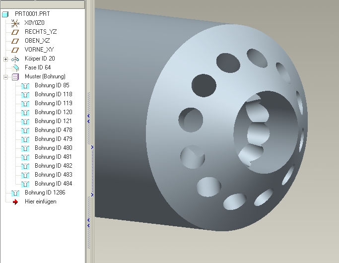

Hallo ihr da drausen, weiss einer von euch was ich anstellen muß um eine Bohrung in der Fase einer Welle zu mustern.
Mein Problem ist, meine Welle hat den Aussendurchmesser von 10mm, auf der seite der Fase 3x45° ein Grundloch mit dem Innendurchmesser 4mm.
Nun soll in der Mitte der Fase eine Bohrung mit 1,2mm senkrecht zur Fasenfläche, am Umfang 12x erzeugt werden.
Bitte um Hilfe.
Thanks

Also, wenn Ich Dich richtig verstanden habe:
1) mache eine curve in die mitte den Fase
2) mache ein Punkt -> on curve -> length ratio -> 1/12
3) mache eine Axe durch den Punkt und orthogonall an den Fase
4) mache das Loch durch die axe und an den Fase
5) Mustere Punkten, danach Axen und noch Lochen
das soll sein...

Hallo Uwe,
mach die Bohrung doch als rotierenden Materialschnitt, den kannst du dann um die Achse deiner Welle mustern.
Ciao Andre'

Falls Du es wie im Bild haben möchtest, dann mußt Du keinen Materialschnitt verwenden. Du kannst die Bohrungen direkt auf der Fasenfläche platzieren. Dann sollte Pro/E den Platzierungstyp auf radial umstellen. HTHHope that helps = Hoffe es hilft

Vielen Dank, für deine Lösung.
Manchmal ist man der Lösung so nah und bekommt es dennoch nicht hin, obwohl es manchmal ganz einfach erscheint.
