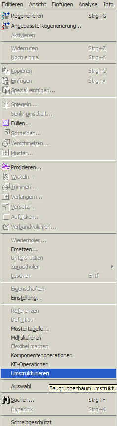

wer nicht fragt, der nicht gewinnt, also kann ich im Zusammenbau Teile die ich auf ein Skelett referenziert habe nachträglich zu mehreren verschiedenen Unterbaugruppe zusammenfügen. Oder ein Teil, welches ich versehentlich in die Hauptbaugruppe eingefügt habe, in meine Unterbaugruppe reinzulegen?

natürlich kann ein Teil, was auf ein Skelett referenziert ist, in anderen BG eingebaut werden.
Ein Bauteil in die Unter-BG zu verschieben geht natürlich nur sauber, wenn es referenzlos ist.

Hi schnipsi,
in der Wildfire heist der Befehl Editieren/Umstrukturieren.
Da klickste zuerst das zu verschiebende Modell an und dann, in welche Unterstruktur es verschoben werden soll.
Aber bitte aufpassen: es können dabei so wirre Referenzen erzeugt werden, das eine doppelte Portion Spaghetti dagegen strukturiert aussieht...
Detlef

Hallo Detlef!
Hat supi geklappt.
Vielen Dank. Um die Gefahren bin ich mir bewußt.
