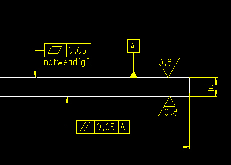

... wende mich an euch, da ich etwaige fragen zur din schon in das anwenderforum geschrieben habe aber da war nix mit resonanz.
folgender fall: eine platte soll 5/100 parallel sein (siehe bild). d. h. es gibt einen bezug a und eine lagettoleranz 'parallelitaet'. muss jetzt zusaetzlich noch beim bezug a diese flaeche mit eine ebenheitstoleranz deklariert werden, mit der gleichen toleranz oder schliesst die parallelitaetstoleranz diese automatisch mit ein?
... waer sehr hilfreich hier statements zu bekommen, weil in div. buechern und auch in der din ist dies etwas schwammig beschrieben. wie macht ihr das?

Was die DIN dazu sagt, kann ich Dir auch nicht sagen. Aber wir hatten vor kurzem eine Schulung "Toleranzdesign". Etwas was uns da vermittelt wurde, war der Spruch, das Bezüge wenn möglich eine entsprechende Form- und Lagetolerierung haben sollen! Dies soll die Fehler/Einflüsse der Bezüge auf die tolerierte Eigenschaft verringern.
Die Ebenheit der Basis A würde ich auf jeden Fall angeben und sogar kleiner wählen, als in Deinem Bsp.. HTHHope that helps = Hoffe es hilft

meiner Meinung nach muss man in diesem Fall die Ebenheitstoleranz schon mit angegeben.
Gruss, Joe

die Paralellitätstoleranz sagt , die Ebene muss zwischen 2 geometrisch idealen Ebenen im Abstand 0,05 mm liegen.
Wenn deine Bezugsebene schon eine Formabweichung von sagen wir mal 0,1 mm hätte , würde deine Bezugsebene schon diese Vorgabe nicht erfüllen.
Die Paralellitätstoleranz wäre nie zu erfüllen.
Wenn deine Platte zwar überall gleich dick wäre , aber durchgebogen , hättest du eine Linien - oder Flächenform - Toleranz , aber keine Paralellität.
Ich würde sagen , deine Bezugsebene braucht eine separate Ebenheitstoleranz , die kleiner als die Paralellitätstoleranz sein muss oder sollte.
