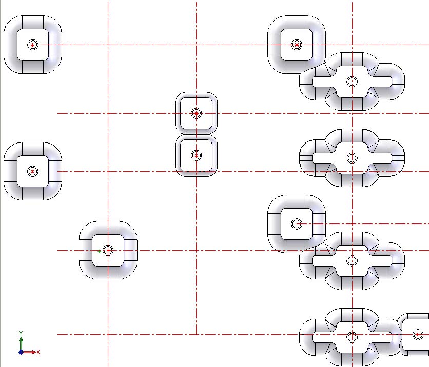

Gibt es diese Funktion in Pro/E? Kenne sie aus Solid Works und finde sie sehr praktisch. Bitte keine RTFMRead that f... manual = Lies das verdammte Handbuch-Antworten. Danke!

nein, zumindest bis 2001, dafür gibt es Tabellenmuster

du kannst ab Wildfire eine Skizze erstellen und dein KE innerhalb der Skizze verteilen nach verschiedenen Mustern, oder aber auf der Skizze verteilen.
Beim Mustren angeben "Füllen"
eine Skizze erzeugen und die Bedingungen eingeben.
Fertig ist das Muster.

Wie wäre es denn, wenn Du den Pro/E-Leuten die nicht das "Vergnügen haben" SolidWorks zu kennen, mal etwas genauer erklärst, wie da das Mustern funktioniert.

Zum skizzengesteuertem Muster bei Solid Works:
Man erstellt eine Skizze in der sich lediglich die Punkte befinden an denen das Objekt später gemustert werden soll. Die Punkte können dabei völlig frei in der Skizzierebene verteilt werden. Ich habe mal einen Screenshot angefügt, ich hoffe er ist aussagekräftig genug.

Auch ohne den versprochenen Screenshot kann ich mir jetzt vorstellen, was Du möchtest.
Bis Version 2001 müßtest Du Dich dafür mit den Tabellenmustern auskommen. Dort kannst Du auch solche Sachen machen. Du erzeugst einfach ein zu musterndes KE und erzeugst ein Muster mit Tabelle. Für die Tabelle wählst Du dann die veränderlichen Bemaßungen aus und editierst die Tabelle  entsprechend.
Ab Wildfire gibt es dann noch das Füllen-Muster. Da können dann entprechende Bereiche gefüllt werden. Es stehen verschiedene Muster zur Verfügung, die auch noch entsprechend angepaßt werden können. Und wenn ein KE nicht gebraucht wird, dann kann man es auch aus dem Muster entfernen. Das Tabellenmuster geht natürlich auch hier noch.

habe mir das Füllmuster von WF angeschaut, interessante Ergänzung, aber kein vollständiger Ersatz für Tabellenmuster. Deshalb bleibt Tabellenmuster auch in WF weiterhin bestehen und als der echte Äquivalent zu skizzengesteuertem Muster von SW (und V5, SW kenne ich eigentlich gar nicht).
