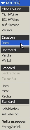

Ich habe mal eine Frage. Hoffe mir kann einer weiterhelfen!
Es wäre unheimlich praktisch wenn es eine option in Pro/E gäbe, dass bei einhabe einer Notiz direkt das Notizeigenschaftenfenster aufgeht.
Bisher ist es ja so das man immer einen Punkt auf der Zeichnung eingeben muss und dann eine Zeile aktiv wird in dem man den Text eingeben kann.
Ich habe viele gespeicherten Notizen die ich im Notizeigenschaftenfenster aufrufen kann.
Weiß da einer was?

Du kannst auch Notizen erzeugen, die aus gespeicherten Texten erzeugt werden. Dazu mußt du nur in dem Menu die entsprechende Einstellung vornehmen.

Oh das stimmt! Vielen Dank.
Aber ist es generell möglich das auch Notizen im Notizeigenschaftenfenster erzeugt werden können?
