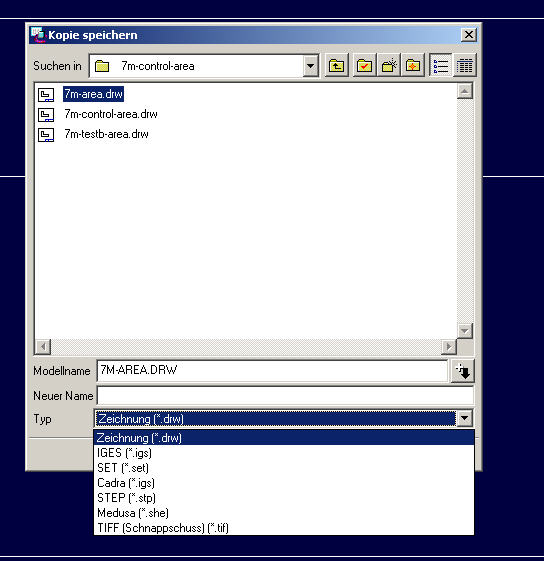

ich stehe ebenfalls vor dem Problem eine Pro/E Zeichnung in AutoCAD zu exportieren. Ich arbeite mit 2001 und kann hier nicht *.sat, *.dwg oder *.dxf bei kopie speichern oder Anderen auswählen.
Wie funzt das mit 2001, oder geht das da noch garnicht???

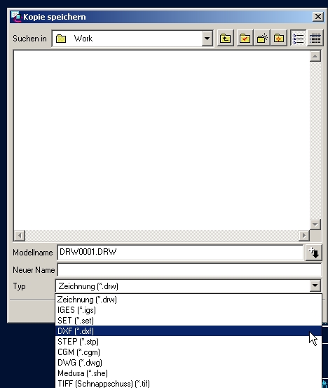

Hallo lamer,
wenn Du eine Zeichnung offen hast und #Datei#Kopie speichern  machst, dann sollte es so aussehen wie auf dem Bild. Dann klappt es auch mit dem Austausch.

dies war mir schon klar, wie ich schon geschrieben habe gibt es bei mir diese Möglichkeit leider nicht.
Deshalb habe ich ja dieses Problem. Nur *.drw, *.igs, *.set, *.igs, *.stp, *.she, *.tif.

Welche Version von 2001
Schalte einfach die Option Schnelle hlr aus dann geht dxf und dwg
#Dienstprogramme#Umgebung#keine Schnell HLR
#Ansicht#Darstellungseinstellungen#Leistung

also hab mich mal genau kunt getan in dieser schönen Firma, hatte nach ca. 2 Stunden suche jemanden gefunden der mir dann sagen konnte wer den nun die Software für pro E hat. Dieser Mensch ahtte keine ahnung was er da eigentlich hat. So nun hab ich Sie und zum ersten mal hab ich sogar die Online-Hilfe. Riesen Erfolg.
Habe jetzt auch die Auswahl auf dxf und dwg.
