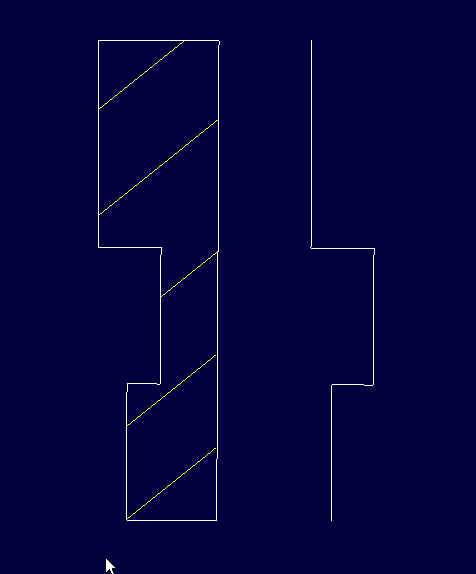

Lässt sich eine Kontur eines Schnittkörpers kopieren und verschieben?
Ich hab dazu ein vereinfachtes Bild angehängt.
Links: Schnittkörper
Rechts: Kopierte Kontur der rechten Kante des Schnittkörpers
Ich hab das selbst schnell gepinselt um die Beschreibung einfacher zu gestalten.
Hättet ihr ne Lösung?
Danke schon mal...

... klar, im zeichnungsmodus von w2 skizze-kante verwenden die neuen kanten erzeugen und unter editieren-transformieren-verschieben verschieben...
... so long
edit: proe 2001: werkzeuge-kante verwenden und werkzeuge-verschieben
