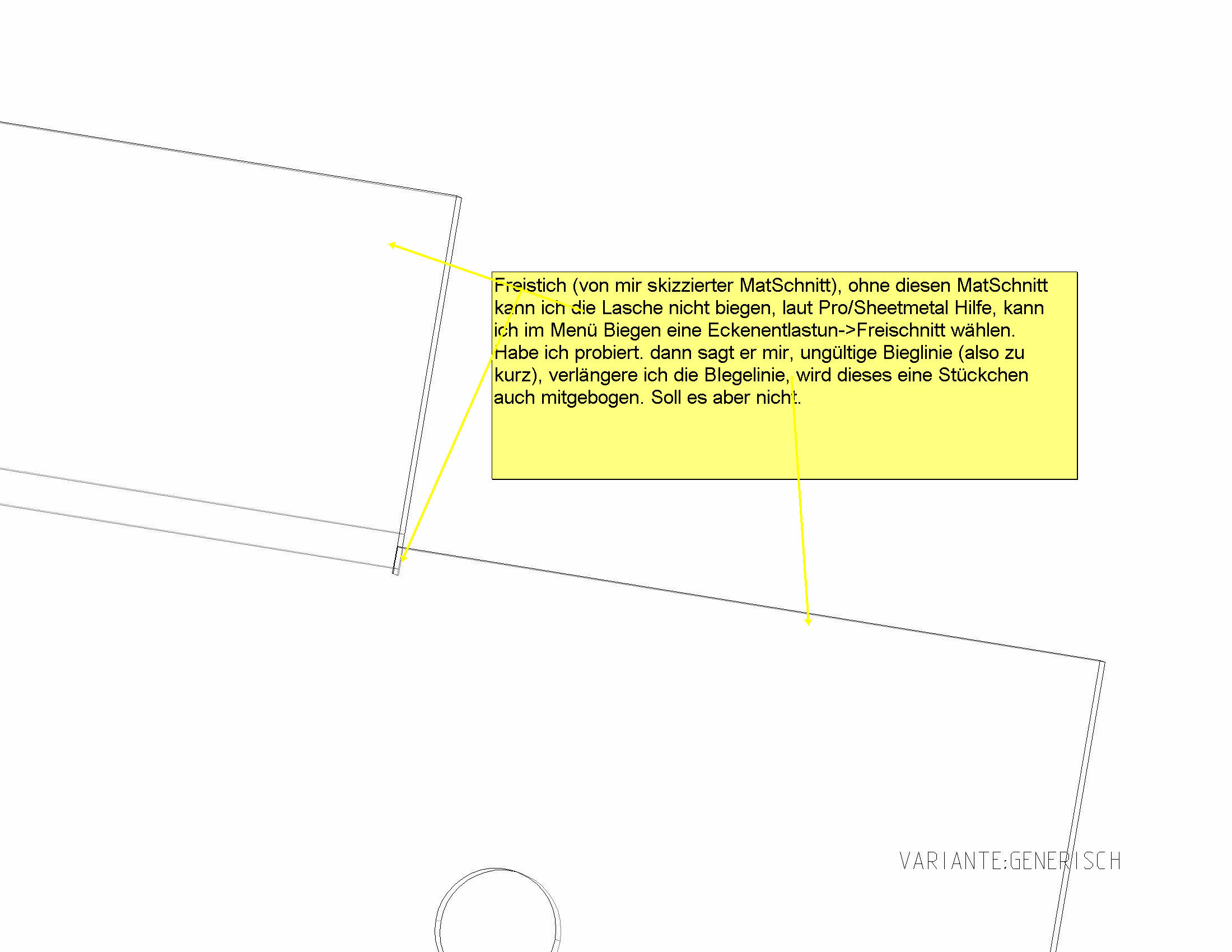

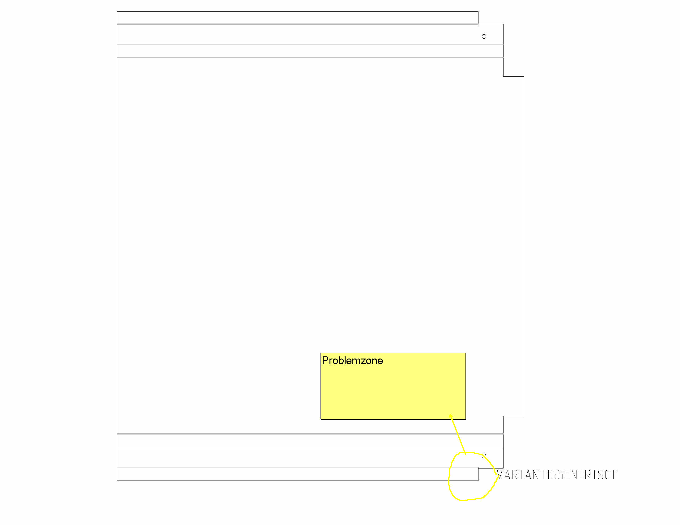

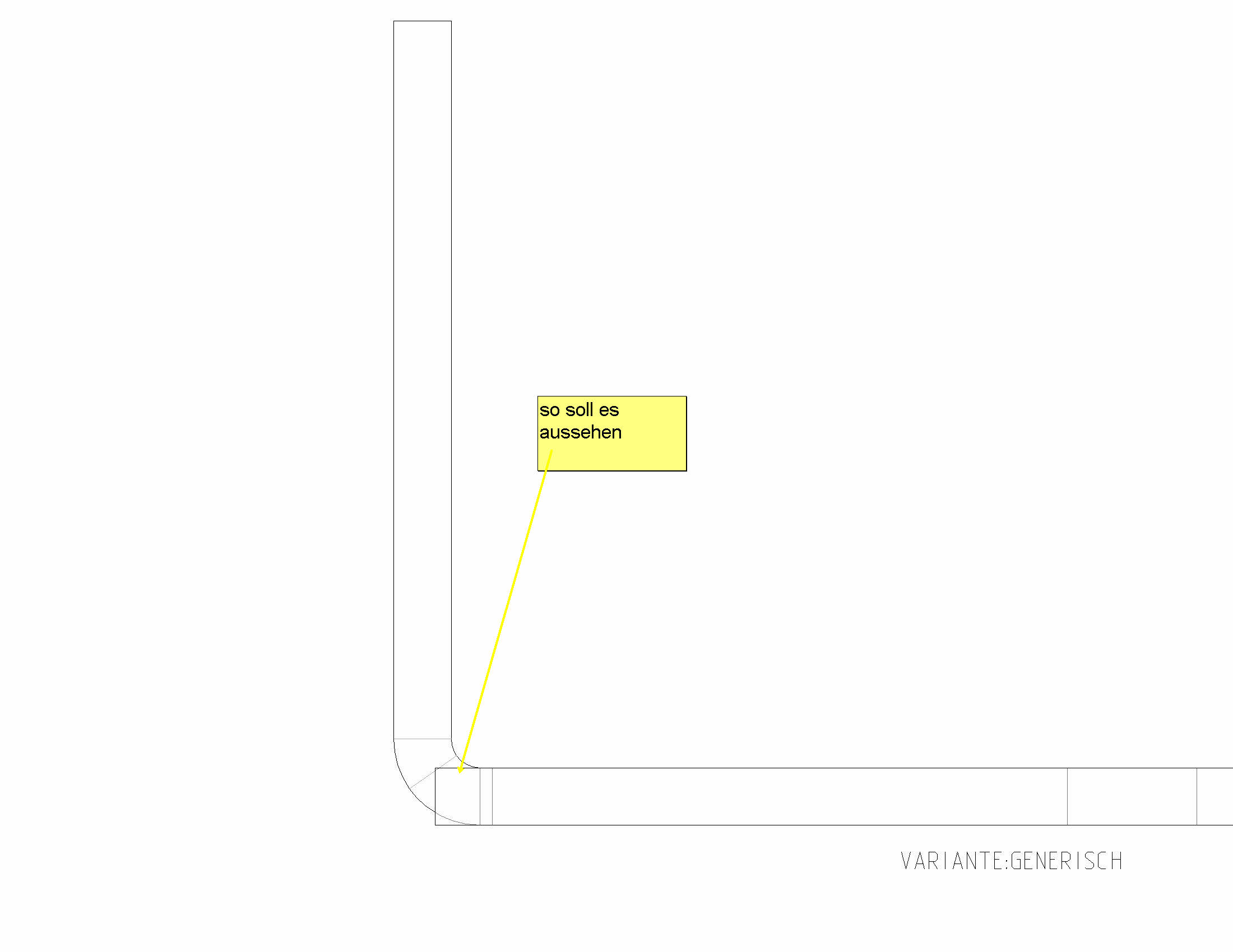

Es muß einfach gehen! Ich habe zwar schon sehr lange keine Blechteile mehr gemacht, aber die ich damals gemacht habe, waren nicht so schön gerade und einfach.
Wie ich den anderen Beiträgen entnommen habe, hast Du es schon mit den Entlastungen versucht. Aber hast Du auch die richtige Entlastung genommen? Pro/E fragt nach beiden Enden der Biegelinie.
Ein weiterer Ansatzpunkt ist Deine Vorgehensweise: So wie ich das sehe, hast Du die Abwicklung modelliert und biegst die Laschen dann um. Warum fügst Du keine gebogenen Laschen an? Das geht evtl. in diesem Fall besser und Pro/E bekommt vielleicht die Freischnitte besser hin.
