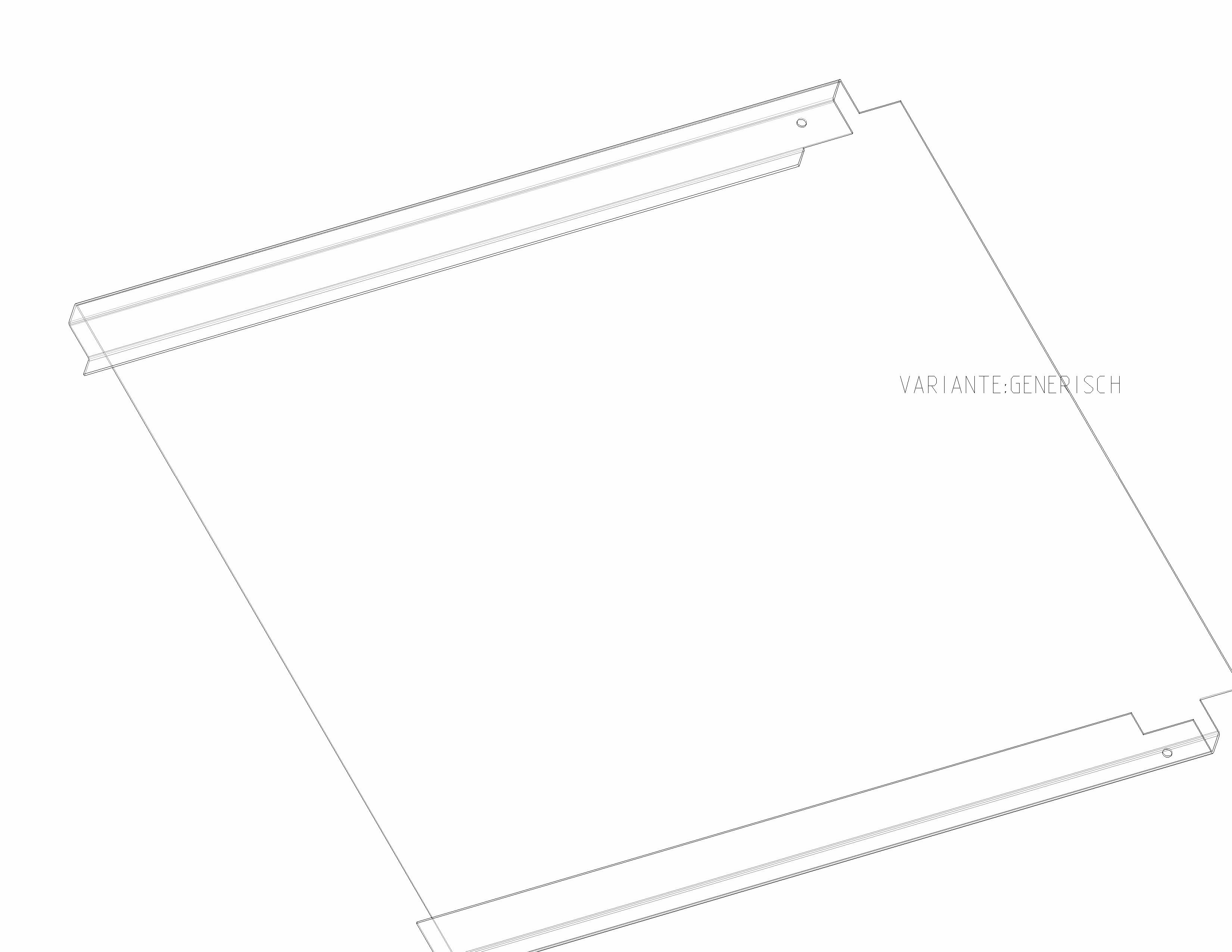

Versuch jetzt schon den ganzen Tag einen Freischnitt an die Tangentialkante zu bekommen(also nicht an die Tangentialkante, sondern da wo die eine Lasche anfängt), weil die Biegung noch weiter "rein" muss.Wie mache ich das, ohne zu pfuschen (das kann ich!) aber es muss ja auch so gehen. habe schon alles probiert, aber es klappt einfach net. wenn ich die Biegelinie weiter ins Material setze muss ich sie verlängern und das eine Stückchen wird auch noch mitgebogen. Soll aber nicht so sein. Hoffe ihr könnt meiner super präzisen Erklärung folgen, ja, so bin ich.

Hallo Hopfi
Wenn ich dein Problem richtig verstanden habe, dann ist die Tiefe des Freischnittes einfach Blechdicke + Biegeradius. Wenn du den Biegeradius als Blechdicke eingestellt hast (wird dir beim Kanten angeboten), dann ist es sogar nur noch 2*Blechdicke.
Viel Erfolg
