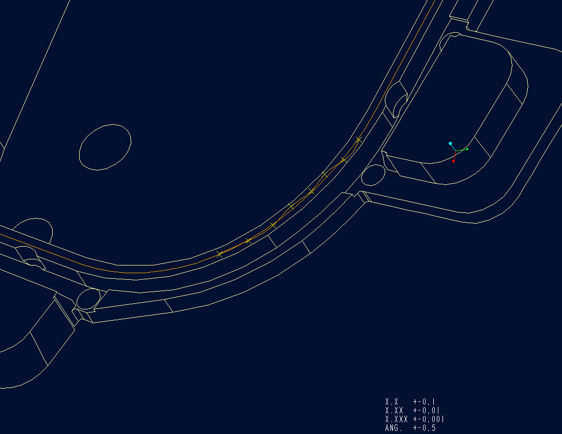

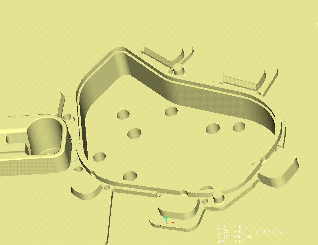

kann mir jemand bei folgendem Problem helfen?
Ich muß an einem Werkzeugeinsatz, der eine Dichtungsnut bildet
Material auf- beziehungsweise abtragen, um eine geforderte Ebenheit
in Spritzgußteil zu garantieren.Die Nut ist an der Meßmaschine vermessen, das heißt, ich habe in z-Richtung die Abweichungen vom Sollzustand. Nun muß ich wie auf einer Achterbahn parallel zur
(noch) ebenen Fläche den Werkzeugeinsatz abfräsen.
Wie gehe ich am besten bei der Modellierung der neuen Nutgeometrie vor?

kannst Du aus deinen Meßpunkten (koordinaten) eine Kurve bilden? wenn ja dann eine Sammelfläche mit der Kurve erzeugen und Flächen->ersetzen oder Materialschnitt mit Sammelfläche erzeugen.

Ich habe in der Mitte der Nut eine Kurve (eben) erzeugt und dann auf dieser Kurve Punkte gemacht (analog den Meßpunkten). Dann hab ich Punkte mit Versatz zu diesen Punkten gemacht (entspricht z-Koord. der Meßpunkte) und eine Kurve durch diese Punkte.Diese Kurve ist allerdings nicht ganz auf derselben Kontur wie die ebene Kurve,
(Vielleicht über Projektion ??) macht aber nichts. Wie bekomme ich nun eine Achterbahnfläche parallel zur Nutfläche hin?

das kannst Du mit variable Schnitt ziehen machen, in deinem Fall muss du die Option "normal Richtung" benutzen, wobei die Referenz ist die ebene Fläche der noch eben Nutfläche ist. Als Schnitt ganz einfach eine Gerade.

Vielen Dank, dien Tipp war ein Volltreffer,
hast mir sehr geholfen.
