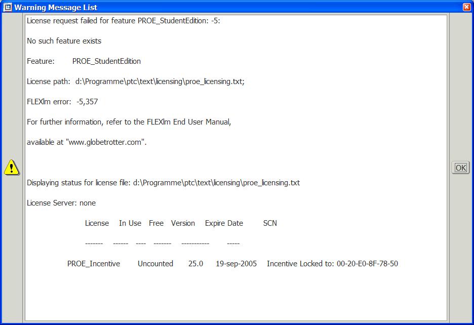

Ich habe die Studentenversion von Pro/E installiert und möchte diese nun Starten.
Dabei erhalte ich angehängte Fehlermeldung.
Wer kann mir bei diesem Problem weiter helfen?
Gruß Norman

Hallo Zwatz!
Danke erstmal für die Rueckmeldung.
Leider komme ich mit dem Verweis nicht klar.
Ich finde keine <StartskriptName>.psf in meinem PTC Ordner.
Im gesamten Verzeichnis gibt es nur eine "Proe-StudentEditon.psf" (oder so aehnlich).
Ich habe hier mal reingeschaut, weiss aber bei bestem Willen nicht, welche Angabe ich hier umschreiben muesste.
Kannst Du mir sagen, welche Angabe umgeschrieben werden muss?
Eventuell ein Screenshot parat?
Ist das immer so kompliziert bei ProE? Ich hatte eigentlich gedacht, das ich die Software "einfach" installieren muss und sofort loslegen kann. Jetzt habe ich nur noch 330 Tage meiner Jahreslizens zur Verfuegung. Schade ;-(
Gruß Norman

Du brauchst nur das PTC.Setup aufzurufen und den Startbefehl in Bezug auf die Lizenzkonfiguration abzuändern oder einen neuen Startbefehl zu definieren.
Das Setup findest du auf CD oder unter PROE_INSTALL_DIR/bin
Mit dem *.psf File könnte ich auch falsch liegen, denn i.d.R. steht die Lizenzinformation im Startskript selbst:
Die Variable PROE_FEATURE_NAME zeigt darauf  --> d.h. für dich "PROE_StudentEdition" in "PROE_Incentive" ändern & alles wird gut ...

Hallo Zwatz!
Durch ein bischen probieren und hin,her und umschreiben der psf Datei hab ich´s endlich zum Laufen bekommen. :-)
Danke für den Tip!
