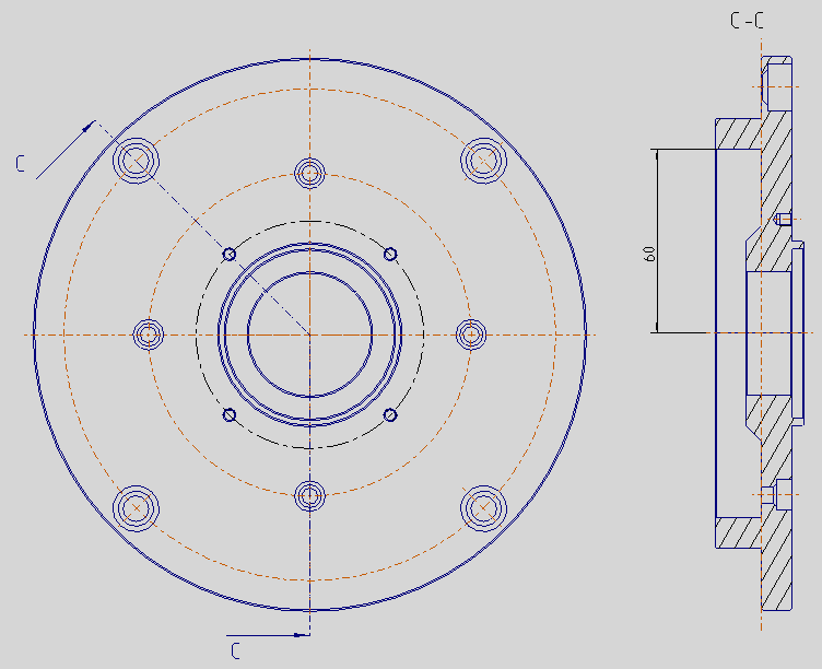

Habe mal wieder eine Frage. Ich habe hier im Forum gefunden wie man einen Stufenschnitt macht und diesen dann auch korrekt, also in abgewickelter Form, darstellt (siehe Problem_1.gif). Jetzt versuche ich schon die ganze Zeit das Ding zu bemaßen, was natürlich in die Hose geht, weil ProE es irgendwie als zwei verschiedene Teile behandelt. Wie muß ich vorgehen um dieses Teil komplett zu bemaßen und nicht Teil für Teil. Es ist rotationssymetrisch, wodurch eine Bemaßung, trotz Abwicklung, möglich ist.
Für die Hilfe bin ich im Vorraus schon dankbar...
Gruß Worf.

Den Dialog "Zeigen/wegnehmen" kennst du?
Wenn es in der Schnittansicht nicht geht, das Maß in der Draufsicht anzeigen lassen, dann in den Schnitt schieben. Sollte aber eigentlich immer funktionieren, auch bei Bemaßung von Hand.
Das Maß 60 ist übrigens falsch. Der Dreher haut Dir die Zeichnung um die Ohren. mit d120 bemaßen

Wenn man sich mal von diesen Schnitten verabschieden würde, dann gebe es einige Fragen in diesem Froum weniger. Klar lassen sich diese Schnitte am Reißbrett oder im 2D-CAD leicht erstellen. Aber bei 3D gibt es da eben Problemchen (und das sicher nicht nur bei diesem Programm). Einfach den Schnittverlauf so legen, das die Schnittlinien nur senkrchet aufeinander stehen oder gleich mehrere Schnitte erzeugen und dann einen Vollschnitt mit Ausbrüchen erzeugen.

Jo. Ich weiß das r60 falsch ist. Es sollte auch nur ein Beispiel sein. Ich kann nicht anders als so bemaßen. Ich weiß ebenfalls das dise Schnitt nicht der Hammer sind, aber was soll ich anders tun? Egal, ich werde die Möglichkeit von U_Suess versuchen. Das heißt ich hatte diese Möglichkeit eigentlich schon gemacht. Dachte halt, ich könnte es noch besser machen :-)

Ich weiß, daß die Antwort nicht wirklich die erhoffte Antwort ist. Aber die Möglichkeit von abgewickelten Schnitten ist wohl nicht dirket für solche Schnitte entwickelt worden, die noch aus 2D-Zeiten gewünscht werden. An der Stelle geht das Verständnis der Zeichner meist nicht so weit, daß sie ein 3D-Programm verstehen.
Ich hoffe trotzdem, daß Du mit der Antwort leben kannst.
