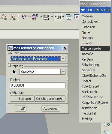

ich wollte mal rumhören, wie das anderswo gelöst ist:
Bei mir ist in PRTs der Parameter Dichte mit dem entsprechenden Wert des jeweils zugewiesenen Materials verknüpft. Dieser Parameter (Dichte) ist auch schreibgeschützt, kann also nicht einfach manuell korrigiert werden.
Wenn ich nun ein Kaufteil habe, z.B einen Elektromotor etc., habe ich natürlich das Problem, dass ich hier keine vernünftige Dichte BTWBy the way = Nebenbei bemerkt. Masse hinbekomme.
Was macht Ihr in so einem Fall? Anderes Startteil verwenden oder "Pseudo-Materialien" erzeugen?
Bitte um kurze hinweise! Danke...

... also ich kann dir nur sagen, wie wir es bei kaufteilen machen.
da ja ein elektromotor als iges oder step modelliertechnisch nicht ausgehoelt sind, sprich du hast zu viel material, stellen wir die dichte so ein, dass wir so auf das gewicht durch try and error kommen. ein einstellen des materials inklusive dichte wuerde ja auch nicht gehen, eben weil die materialmenge im mmm^3 nicht stimmt und weil wir unwissenden ja die materialien von kaufteilen in der regel nicht kennen. ausserdem besteht ein kaufteil ja haeufig aus vielen materialien. aber warum ist bei euch der parameter dichte schreibgeschuetzt?

Ich hatte bei meiner Diplomarbeit einige Kaufteile und habe es folgendermassen gelöst:
- als erstes lässt Du Dir die Massenberechnung anzeigen, daraus nimmst du das berechnete Volumen und rechnest Dir (mit dem Taschenrechner) mithilfe der Dir bekannten Masse des Teils die Dichte aus.
- unter #editieren #einstellung kommst Du in den Menü-Manager "Teil einrichten". Hier klickst Du auf den Menüpunkt #Massenwerte, und in dem dann hochkommenden Fenster kannst Du die Dichte eingeben. Wenn Du in der obersten Listbox auf "Geometrie und Parameter" umstellst, kannst Du über Editieren (unten links) auch den Schwerpunkt und die Trägheitsmomente eingeben.
Wenn Du mit Geometrie und Parameter gearbeitet hast, musst Du bei der Massenberechnung auf zugewiesene Werte umstellen.
Viel Erfolg

Hallo Oliver,
die Masse ist vermutlich schreibgeschützt, weil eine Beziehung da ist, die de Wert füllen soll.
Mach vielleicht folgendes:
Für Deine selbst konstruierten Teile ist die Berechnung der Masse aus der Dichte OK, das bleibt wie es ist.
Für Kaufteile nimmst Du entweder da gleiche Startmodell und kommentierst die Beziehung masse=mp_mass aus (/*), dann kannst Du in den Parameter Masse reinschreiben was Du willst (Häufig kann man die Masse aus Katalogen nehmen) oder Du baust Dir gelich ein neues Startmodell, in dem die Beziehung per se auskommentiert ist oder gar nicht vorkommt. Dann kannst Du schon beim Anlegen der Datei in der zweiten Maske des Menüs >Datei >Neu die Masse eintragen, wenn dieser Parameter im Startteil ausgewiesen ist.
Wenn Du bei Kaufteilen häufiger mit Importen (STEP, IGES ...) zu tun hast, dann schieb denen trotzdem Dein Startteil drunter, damit die Konventionen später auch passen.
HTHHope that helps = Hoffe es hilft
