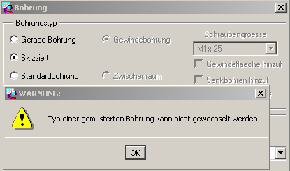

ich sitz in der Uni grade in 'ner CAD Vorlesung und da wird mir doch tatsächlich gesagt, dass Wildfire 2.0 nicht in der Lage ist Bohrungen, die in einem Muster so zu verändern, dass sich der Bohrungstyp ändert (z.B: Durchgangsloch nach Gewindebohrung). Ist dem wirklich so? Muss ich das Muster löschen, die Bohrung umdefinieren und dann das Muster neu erstellen?
Besten Dank,
Kalle

jepp

Es ist richtig die gemusterte Standard-Durchgangsbohrung kann man nicht in eine gemusterte Normbohrung umwandeln.
Aber einer gemusterte Normbohrung kann man sehr wohl eine Bohrungstiefe durch alles zuweisen = Durchgangsbohrung und dort kann man auch Gewinde dazu nehmen und wegnehmen

... richtig, ein normales umdefinieren ist natuerlich noch moeglich

ich hab ja noch nicht viel in ProE konstruiert, und auch nicht sonderlich viel in Baugruppen mit Abhängigkeiten von Teilen untereinander. Da beschränken sich meine Erfahrungen nur auf SolidWorks, aber ich frage mich dann ob es mir andere Teile auch zerschiesst, wenn ich denen in einer Baugruppe eine Abhängigkeit von Bohrungen gebe, deren Muster ich löschen musste, damit ich sie umdefinieren konnte. Vermutlich schon. Wie ist denn da die passende Vorgehensweise? Gleich Normbohrungen nehmen und nötigenfalls das Gewinde entfernen? Dann sieht's doch vermutlich mit 'krummen' Maßen schlecht aus, oder?

eine Grundregel beim ProE war schon immer: Man sollte sich vorher fragen, was es am Ende werden soll, dann kommt man prima aus mit der Software, unabhängig wie gut die Bedienung vereinfacht wird. Das Programm heißt Pro/ENGINEER und nicht Pro/PUTZFRAU.
Um Dir bei Deinem Pro/BLEM zu helfen:
Erzeuge vorher ein Achsenmuster und anschließend das Bohrungsmuster als Referenzmuster auf die Achsen (Trennung von Position und Form). Als Referenzen für alle folgenden Feature (Senkungen, Schrauben, ...) immer schön das Achsmuster benutzen - dann kannst Du die Löcher sogar rechteckig machen
