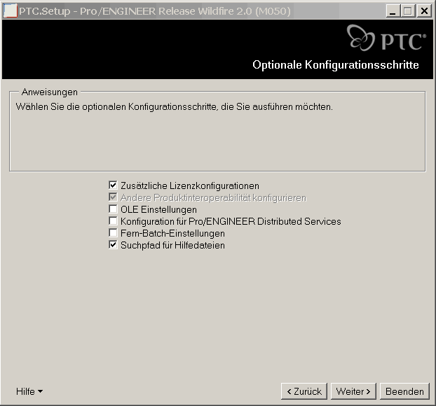

kann sein, daß das AAX (MDX) nur eine Floating-License ist?
Versuch mal PTC-Setup neu auszuführen und den Knopf "zusätzliche Lizenz Konfigurationen" einzuschalten. (siehe Bild)
