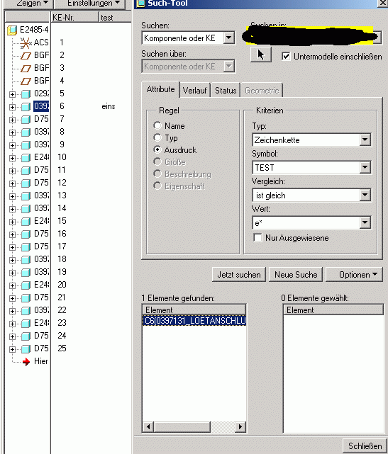

weiß jemand wie man mit der Suchfunktion in einer Baugruppe nach Teilen mit einem Komponentenparameter der mit "V" beginnt sucht?
V* funktioniert bei Komponentenparametern nicht, geht aber bei der suche nach Teilenamen.

Versuche es statt "Expression" mal mit "Name" und "Part" statt "Component", falls es das gibt. Habe die englische Oberfläche gerade nicht zur Hand...

Die Suche nach Teilenamen mit Platzhalterzeichen funktioniert ja. Wenn ich in die Suchmaske bei Namen und Teil SP* eingebe, findet ProE wie erwartet alle Teile die mit SP beginnen.
Nur bei der Suche nach Werten von Parametern funktionieren die Platzhalter nicht.

So sieht mein Suchfenster in WF2 M050 aus

Als ich habe noch mal die WF1 M150 angeworfen.
Du hast Recht die Wildcard-Suche nach Komponenten-Parametern funktioniert dort nicht SPR?? TAN??
BTWBy the way = Nebenbei bemerkt das Such-Fenster sieht anders aus, aber doch inhaltlich identisch

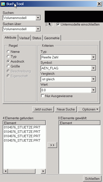

Muß mir selbst antworten, da mein voriger Beitrag von M050 mit M070 nicht mehr stimmt
Suchen von Modell-Parametern der Komponenten funktioniert jetzt nur wenn oben Volumenmodell eingestellt ist!!! (damit erwischt man auch Unterbaugruppen!!!)
und das ist auch richtig so!!!
