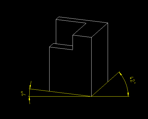

erstellt am: 11. Okt. 2004 15:50    Editieren oder löschen Sie diesen Beitrag!  <-- editieren / zitieren -->   Antwort mit Zitat in Fett Antwort mit kursivem Zitat    Unities abgeben: 1 Unity (wenig hilfreich, aber dennoch)2 Unities3 Unities4 Unities5 Unities6 Unities7 Unities8 Unities9 Unities10 Unities
habt ihr einen workaround aus der praxis, um am effektivsten an diese zeichnungsansicht zu kommen?

erstellt am: 11. Okt. 2004 19:27    Editieren oder löschen Sie diesen Beitrag!  <-- editieren / zitieren -->   Antwort mit Zitat in Fett Antwort mit kursivem Zitat    Unities abgeben: 1 Unity (wenig hilfreich, aber dennoch)2 Unities3 Unities4 Unities5 Unities6 Unities7 Unities8 Unities9 Unities10 Unities
bilder gibt es im jeden zeichnungs-taschenbuch (z. b. hoischen).
eine ansicht z. b. quader, der in der zeichnungsanicht auf der einen kante 7° und auf der anderen kante 42° in den raum liegt. also was soll ich sagen, von einem quader oder welle oder klotz halt eine din-gerechte dimetrische ansicht im zeichnungsmodus !!!
falls noch die frage kommt warum: zu ausbildungszwecken, dort muessen dimetrische ansichten gezeichnet werden.

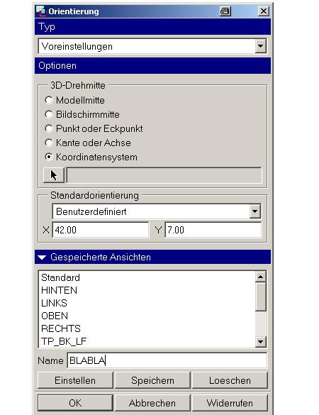

erstellt am: 12. Okt. 2004 07:17    Editieren oder löschen Sie diesen Beitrag!  <-- editieren / zitieren -->   Antwort mit Zitat in Fett Antwort mit kursivem Zitat    Unities abgeben: 1 Unity (wenig hilfreich, aber dennoch)2 Unities3 Unities4 Unities5 Unities6 Unities7 Unities8 Unities9 Unities10 Unities Nur für hagen123 10 Unities + Antwort hilfreich
Das Modell dynamisch orientieren (siehe Bild. Die Winkel lassen sich eingeben. ) und die Ansicht speichern. Im Zeichnungsmodus dann beim Erstellen der Ansicht die gespeicherte Ansicht anklicken. Fertig.

erstellt am: 12. Okt. 2004 09:30    Editieren oder löschen Sie diesen Beitrag!  <-- editieren / zitieren -->   Antwort mit Zitat in Fett Antwort mit kursivem Zitat    Unities abgeben: 1 Unity (wenig hilfreich, aber dennoch)2 Unities3 Unities4 Unities5 Unities6 Unities7 Unities8 Unities9 Unities10 Unities
... und welche winkel sollen eingegeben werden, dass naemlich 7° und 42° im zeichnungsmodus rauskommen? ist noch nicht ganz ersichtlich? also mit 7° und 42° geht es nicht, weil die orientierung im raum so nicht moeglich ist, sprich beim ersten orientieren dreht sich die drehmitte mit, und dann geht nix mehr. auch die werte 19.xx und 20.xx die in natura gedreht werden merden muessen nimmt die orientierung nicht an!!!

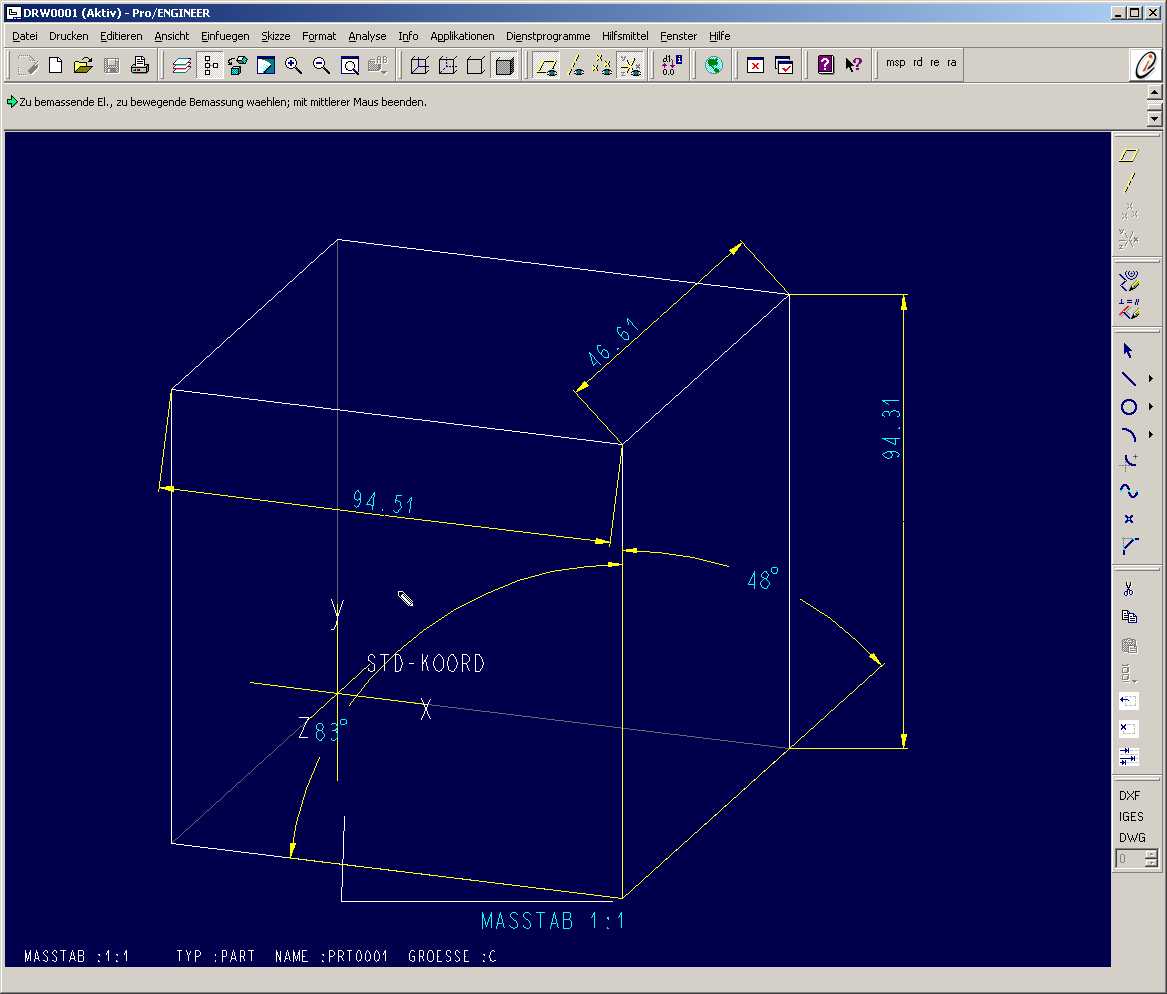

erstellt am: 12. Okt. 2004 10:13    Editieren oder löschen Sie diesen Beitrag!  <-- editieren / zitieren -->   Antwort mit Zitat in Fett Antwort mit kursivem Zitat    Unities abgeben: 1 Unity (wenig hilfreich, aber dennoch)2 Unities3 Unities4 Unities5 Unities6 Unities7 Unities8 Unities9 Unities10 Unities Nur für hagen123 10 Unities + Antwort hilfreich
Hallo hagen123,
meinst du das wie im Bild, oder habe ich falsch verstanden. wenn so dann als Benutzer definierte Ansicht speichern und in Zg aufrufen.

erstellt am: 12. Okt. 2004 11:45    Editieren oder löschen Sie diesen Beitrag!  <-- editieren / zitieren -->   Antwort mit Zitat in Fett Antwort mit kursivem Zitat    Unities abgeben: 1 Unity (wenig hilfreich, aber dennoch)2 Unities3 Unities4 Unities5 Unities6 Unities7 Unities8 Unities9 Unities10 Unities
nein, ich meine in einer zeichnung eine perspektivische ansicht, wo der koerper um die kante (optisch) um 7°/42° gekippt ist. es darf aber im 3d-bereich nicht um diese werte gekippt werden, dann naemlich kommt nicht diese zeichnungsansicht raus!!!
das mit der orientierung habe ich naemlich auch schon probiert!!
... siehe bild
