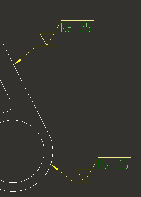

Hallo Forum!
da wir gerade dabei sind, die Wildfire zu testen und einzuführen, haben wir ein kleines Problem beim Ausdrucken von Zeichnungen entdeckt.
Wir haben in einer Zeichnung Symbole platziert mittels Pfeil. Die Darstellung in der Zeichnung ist auch i.O. aber sobald die Zeichnung gedruckt wird, ist die Pfeillinie verschwunden.
Beides sieht man auf den Bild und im PDF recht gut. Leider
Wer hat eine Vermutung oder weiß wo der Fehler steckt?

Wahrscheinlich http://ww3.cad.de/foren/ubb/Forum12/HTML/006548.shtml
oder was anderes??

verwende mal eine neue dtl für die Zeichnung, bzw. neue Zeichnungsvorlagen.
Habe auch so ähnliche Probleme gehabt, und meine komplette config.pro und *.dtl überarbeitet. Dann hat es gefunzt.

Danke für die schnelle und natürlich absolut zutreffende Antwort.
(Ich hatte fast den Eindruck, daß du die Antwort schon geschrieben hattest, als ich die Frage noch gar nicht ganz zu Ende formuliert hatte!)
