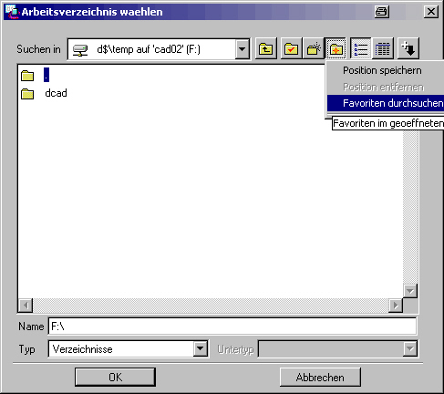

Hallo an Alle,
vermutlich mache ich mich mit meiner simplen Frage eh ziemlich lächerlich, aber ich bin erst ganz kurz mit ProE am schaffen, und da machen halt schon kleine Dinge große Probleme, daher folgende Frage:
unsere Modelle sind und werden in einer ziemlich verzweigten, aber systematisch aufgebauten Verzeichnisstruktur abgelegt, nur das ewige Verzeichnis wechseln macht halt unter W2KWindows 2000 nicht gerade viel Spaß und kostet einfach Zeit, daher  bin ich auf der Suche nach einem eigentlich simplen Tool ---> Knopf drücken ---> kleines Fenster oder sonstige Möglichkeit der Eingabe ---> zerlegen der Eingabe und Erstellen des Pfades ---> wenn nicht vorhanden, Arbeitsverzeichnis erstellen ---> Wechsel ins Arbeitsverzeichnis ---> fertig und voll zufrieden !!!
Hat irgendwer einen Lösungsansatz oder eine Lösung parat !!!!
Herzlichen Dank für's Mitdenken

Hi Kami,
Du schreibst was von W2KWindows 2000... also nicht von Pro/E.
Kennste den Befehl Datei / Arbeitsverzeichnis festlegen? Sogar in der Version 2001 kann man z.B. hiermit neue Verzeichnisse anlegen.
In der Wildfire kann man zusätzlich im Navigator arbeiten, z.B. mit der rechten Maustaste den makrierten Ordner zum Arbeitsverzeichnis deklarieren.

nur zur Erläuterung: bei uns läuft Pro/E unter W2KWindows 2000 (Windows 2000 !!!), und das man mit dem Navigator herumarbeiten kann, ist mir auch klar, und das man ein Verzeichnis als Arbeitsverzeichnis festlegen kann, ist auch logisch; nur muß man es dazu erst einmal im Verzeichnisbaum suchen und finden.

Hi Kami,
dann hört es sich für mich so an, als wenn ihr noch nicht auf Wildfire seid. Da kann man nämlich eine Favoriten-Struktur im Pro/E-Navigator einrichten.
Für die 2001 fällt mir momental leider nichts ein.

erstellt am: 05. Okt. 2004 13:30    Editieren oder löschen Sie diesen Beitrag!  <-- editieren / zitieren -->   Antwort mit Zitat in Fett Antwort mit kursivem Zitat    Unities abgeben: 1 Unity (wenig hilfreich, aber dennoch)2 Unities3 Unities4 Unities5 Unities6 Unities7 Unities8 Unities9 Unities10 Unities Nur für kami 10 Unities + Antwort hilfreich
habe die Frage noch nicht so richtig verstanden, aber wenn es nur um die Favoritenfunktion geht, dann gab es die in 2001 auch schon (=>Anlage).

erstellt am: 05. Okt. 2004 13:33    Editieren oder löschen Sie diesen Beitrag!  <-- editieren / zitieren -->   Antwort mit Zitat in Fett Antwort mit kursivem Zitat    Unities abgeben: 1 Unity (wenig hilfreich, aber dennoch)2 Unities3 Unities4 Unities5 Unities6 Unities7 Unities8 Unities9 Unities10 Unities Nur für kami 10 Unities + Antwort hilfreich
jepp Henii,
haste Recht... bin halt schon viel zu verliebt in die Wildfire 2.
