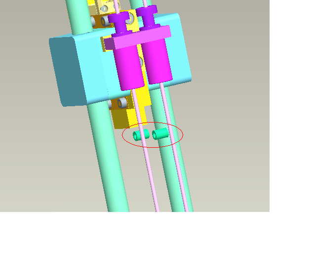

ich mache gerade eine Studienarbeit, Thema ist u.a. Simulation einer vorhandenen Baugruppe unter ProE Wildfire. Alles schön und gut, die Bewegung läuft ab wie gewünscht, es bewegen sich jedoch IMMER 2 andere Teile mit, die fest angeordnet sind, d.h. gegengerichtet, ausrichten usw.
Wenn ich die sich bewegenden teile anders ausrichte, bleiben sie stehen, dafür bewegen sich dann 2 andere teile, buhuhu!
Hat schon mal jemand dieses Problem gehabt?
Ich bin sicher, dass die Referenzen der unerwünscht bewegten Teile nichts mit meinen bewegten Teilen zu tun haben.
Für Hilfe dazu wäre ich sehr dankbar!
veni vidi und nicht vici leider in diesem Fall

Gut wäre ein Bild mit klaren Bezeichnungen. So richtig ist dein Problem nicht nachzuvollziehen, sorry

hab jetzt ein Auschnitt als jpg-Datei beigefügt. Die umrandeten Teile sind fest ausgericht (gegengerichtet und Ausrichtung der Achsen), bewegen sich trotzdem mit. Wenn ich diese Teile neu ausrichte (d.h. eine weitere Referenz, z.B. einfügen), bleiben sie vorübergehend stehen, dafür bewegen sich dann andere Teile.....
ich hoffe, du weisst jetzt was ich meine.

arbeitest Du mit Mechanism?
Hast Du mal versucht die Teile über eine Verbindung (Fest) einzubauen?
Sind die Teile die sich mitbewegen, es aber nicht dürften, auf bewegte Teile ausgerichtet?

wenn du die Teile auf einen sich bewegenden Körper baust, dann gehen die mit, egal wie fest die eingespannt sind. Hast du das schon geprüft?

in Mechanism gibt es keine Probleme, die tauchen erst bei Mechanica auf! Über Verbindung und dann fest (starr)habe ich auch schon probiert, und wie in meinem ersten Beitrag beschrieben haben diese mit den sich bewegenden Teilen nichts zu tun, deswegen k**** mich das auch an, ist bestimmt ein Fehler von ProE.

ich will nicht unhöflich sein, aber ich denke du hast mich nicht verstanden obwohl ich einen zweiten beitrag mit bildausschnitt hinzugefügt habe. ist doch wohl logisch das die teile, auf einen beweglichen körper befestigt, sich mitbewegen, oder?
deswegen sage ich nochmal: es bewegen sich dennoch teile mit, die überhaupt nicht mit den beweglichen teilen befestigt sind, absolut garnicht.

Also im ProE Mechanism bewegt sich alles OK, aber im Pro/MECHANICA Modus nicht?
Meinst Du MDO oder noch das alte Mechanica Motion?

Hab jetzt das Problem gelöst, indem ich zusätzlich alle Teile, die sich nicht bewegen sollen, arretiert habe. man findet diese funktion im menü "komponente einbauen" unter der auswahlliste der referenzen (gegengerichtet usw.)
mannmann, ein knopfdruck für jedes teil und ich hätte viel zeit gespart.. trotzdem danke für die beiträge!
