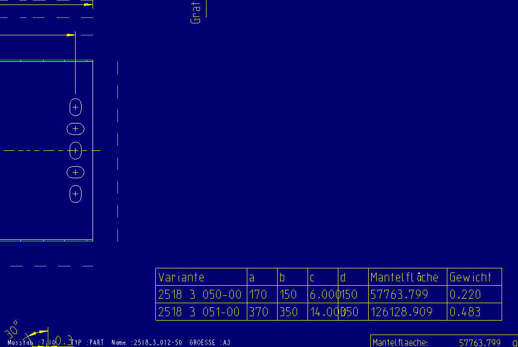

In einer Variantentabelle einer Zeichnung lasse ich mir einen Parameter anzeigen. Dieser Parameter "c" wird über eine Beziehung im Modell gesteuert in der Form c=p30-1  (p30 ist dabei ein familiengesteuertes Maß aus dem Modell).
Ich möchte nunmehr, dass der Parameter in der Zeichnung als Ganze Zahl, d.h. ohne Kommastellen, angezeigt wird.
Dies ist mir bisher nicht gelungen.
Wo kann man das einstellen bzw. editieren?

Ganz simpel:
¶meter[.0]
gibt die Anzahl Stellen nach dem Komma aus. In diesem Fall "0" keine.

Danke !!!!!!!!!!
