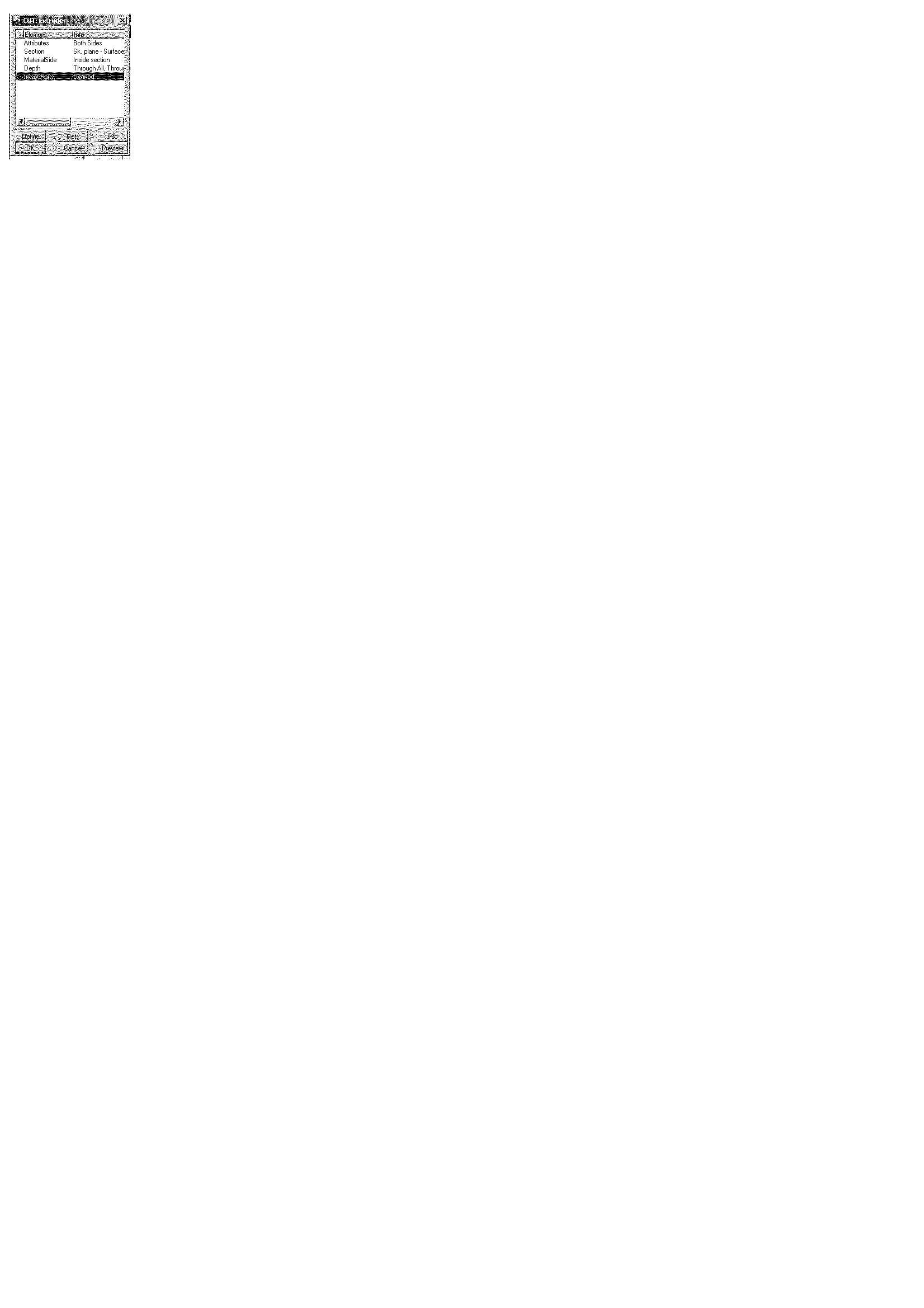

ich möchte gerne einen Schnitt durch eine Baugruppe machen, hierbei aber Wellen, Achsen, Schrauben usw. nicht schneiden. Gibt es eine Möglichkeit einzelne Elemente auszuwählen oder nach einem Schnitt zu sagen, diese doch nicht schneiden?
mfg der lame-Student ( der langsam an diesem Programm verzweifelt )

Schraffur editieren und Teile dort von Schraffur ausschließen. Falls das in der Zeichnung gemacht wird, dann #Ansicht#Aktuallisieren und nicht nur neu zeichnen!

wenn Du in der Baugruppe einen Matr_Schnitt erzeugt , biettet er Dir
eine Option in der nur gewünschte Prts bzw. Unterbaugruppen geschnitten sollten (Siehe Anhang ), und dann leitetst Du automatisch die Zeichnung aus :-)

...Anhang folgt..

Hallo Part,
ich werde leider nicht schlau aus deinem Tipp, ich verwende proe2001 und das erst seit ein paar wochen. mach mein praktisches semester und wurde vor proe gesetzt mit dem kommentar "mach mal". hab nur Solid Works erfahrung. vieleicht könntest du ein wenig ins detail gehen.

Aaaaahhhh ja ! Sehr aufschlußreich, dein Anhang.

@lamer:
Ich denke, der Tip von U_Suess ist das was Du suchst. Die Schraffur umdefinieren und Teile ausschliessen, dann werden sie nicht nur nicht schraffiert, sondern massiv (ungeschnitten) dargestellt. Eventuell Ansicht-Aktualisieren-akt.Blatt klicken.
@part:
Wenn ich recht verstanden habe, meint er einen Querschnitt, nicht einen Materialschnitt.
